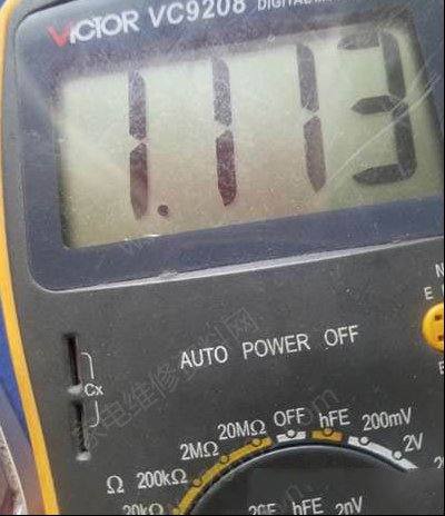

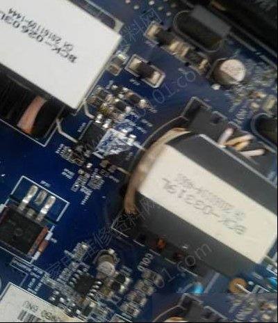

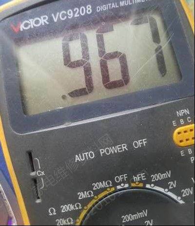

         此机电源板有PFC电路,没有单独的待机电源,板上总共有4只光耦,其中两只靠在一起,上面还粘有一块白胶,是背光电路上使用,还有一只是背光电路的保护电路使用,还要一只是主电源稳压电路使用。在路用双万用表测量靠在一起的光耦,发现一只正向压降有点大,3脚4脚指针表无抖动(光耦1脚接数字表红笔,2脚接黑笔,二极管档。3脚接指针表红笔,4脚接黑笔,电阻10K档),拆下再次检测却是好的,原样装回。还用数字表测一大功率场效应管GS用二极管档测,鸣响,以为短路。放在恒温台上加热一会儿用电烙铁焊下,焊下测量又是正常的,又原样装回。再次用双表在路测量,发现指针表测量时已轻微摆动。又把背光电路那个8脚IC AP4310补焊。把电源装机,开机后背光已点亮,一切正常。用数字表测量灯条插头电压为105.3V。
