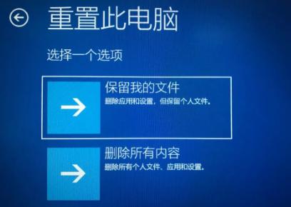

  【重置此电脑】功能是Win系统自带的功能,此功能会将错误的系统文件替换达到重置的效果。
  保留我的文件:
  这个保留的是你储存在C盘中的个人文件,储存在桌面上的文件,例如:文档、照片等。如果是将软件下载到了C盘中,那么选择这个【保留我的文件】后,重置电脑,则会保留下载的源文件,重置后需要重新安装。
  选择【保留我的文件】后,会出现下图提示:
  选择账户后,会提示输入该账户密码,输入后选择【继续】会保留账户中的个人文件进行重置。
  删除所有内容:

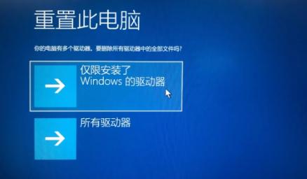

  删除所有内容指的是删除所有的个人文件。选择该选项后会出现另外两个选项:【仅限安装了Win的驱动器】和【所有驱动器】。
  仅限安装了Win的驱动器:
  选择该选项后,会将安装了系统的盘符进行重置。如果用户在运用时,重新分区过,此选项重置后也会影响从C盘分出去那部分空间中的文件。
  所有驱动器:
  重置所有驱动器需要特别注意一下,所有显示出的盘符都会被重置,包括D盘F盘等。一般不建议选择这个选项进行重置,否则会影响恢复分区中的文件,导致惠普F11恢复出厂预装系统功能失效,同时也会删除之前所设置的系统还原点。
