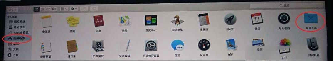

  (1))苹果电脑开机,使用程序,打开实用工具。

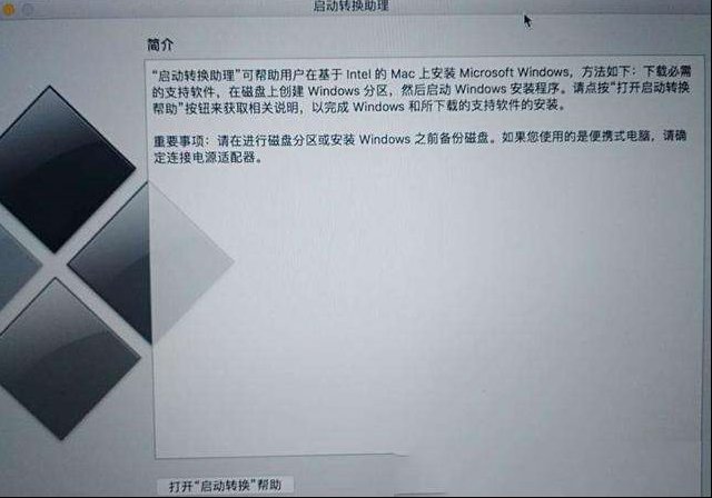

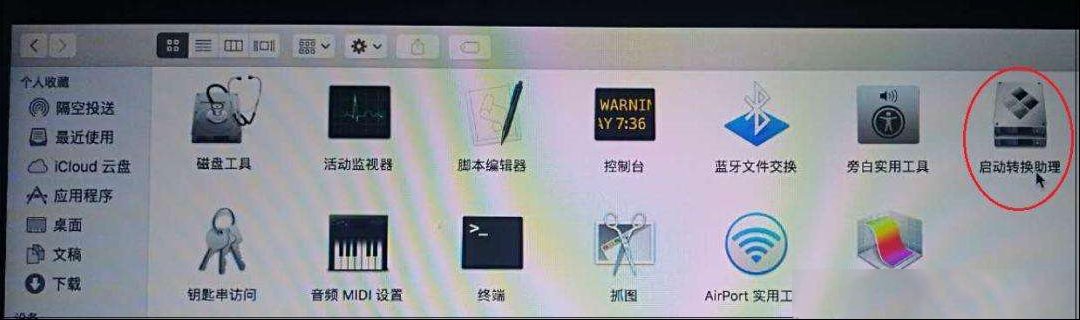

  (2)打开启动转换助理。
   (3)点继续

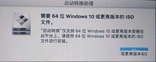

   (5)不支持win7会有提示,重新换win10就好。

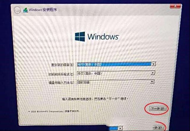

   (7)重新启动后开始安装。

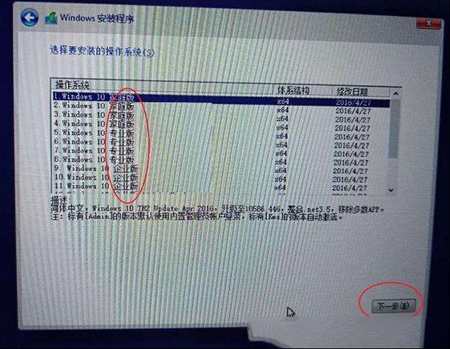

    (8)选择版本,然后点下一步,不建议装家庭版。

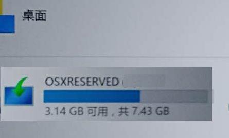

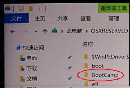

  (1)进系统之后,右键个性化设置win10桌面图标(win7更简单),这里不再写,参看我以前写的文章。桌面打开此电脑,打开OSXRESERVED。
  (2)打开bootcamp

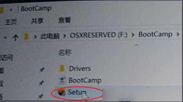

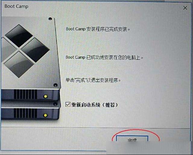

  (3)点击setup进行安装
  (4)提示点是,然后点下一步,接受,安装(图片太多,有些图就不上了)。
  (5)安装完成后重新启动。

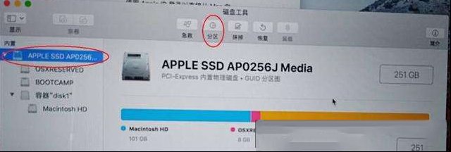

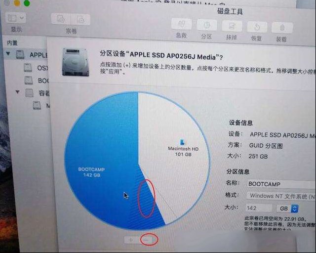

  这次装好驱动后,发现无线网卡用不了,试了各种办法不行,后面考虑是win10版本太老,只有去下载1903来装。下载好后来安装,启动助理提示不是统一分区,需要到磁盘工具里删除分区。第二次重装苹果电脑上的Win系统,需要操作下面这几点,供参考。
  (1)备份Win系统下需要的所用资料。如分过区的,所有盘下,需要的资料都要备份,重装系统后就没啦。
  (2)备份好之后,需要在苹果系统下,磁盘工具,选择整块硬盘,然后选择分区。
  (3)选中OSXRESERVED分区,点—号移除。
  (4)然后再用启动转换助理重复安装就可以。
