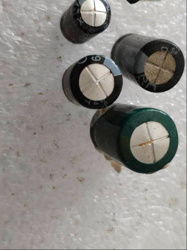

摘要: 收到同行送来的故障机壹台长虹LT4028不开机,故障表现为红灯亮,二次开机电视机正常启动,背光亮,当图像蓝屏幕未出现电视机待机。首先开机检查,发现电源板几个鼓包电容,心里还在暗自高兴,不过当我把它们全部换了,结果故障 ...
    收到同行送来的故障机壹台长虹LT4028不开机,故障表现为红灯亮,二次开机电视机正常启动,背光亮,当图像蓝屏幕未出现电视机待机。首先开机检查,发现电源板几个鼓包电容,心里还在暗自高兴,不过当我把它们全部换了,结果故障依旧,开机测试发现二次开机,12V,5V,24V没有变化,只是不一会12V、24V消失了。

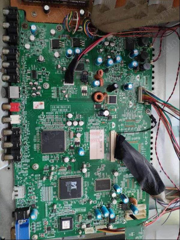

       上网查询,发现这种故障求助的人多,有人说是背光板,有人说还是电源,还有人说是逻辑板和主板通讯失败,也有人换主板修复,我通过检测,分析故障应该还是主板,主板不贵,但是我为了节约时间和维修经济,还是想查出原因。

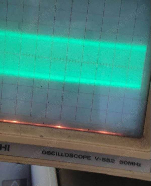

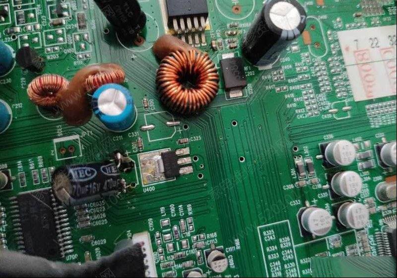

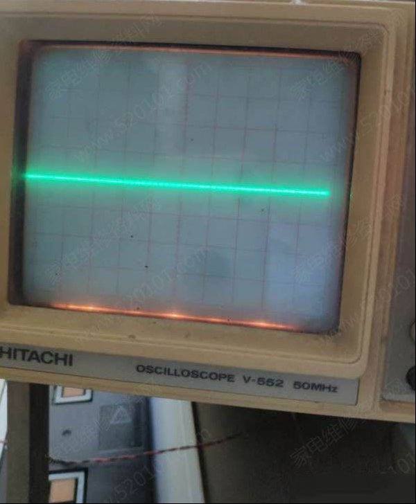

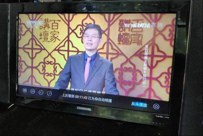

        于是对主板三端稳压器电压测试,结果一切正常,这下对有人说的程序有点相信了,不过我还是没有盲目刷机,这种故障原来好像长虹32寸等离子主板我修过,好像是三端滤波电容出故障。于是用示波器测试每个三端开机时候输出端波形,果然发现图片一个1.8V输出端波动较大,于是将它输出电容换掉之后,一切正常,输出波形如下图所示。
