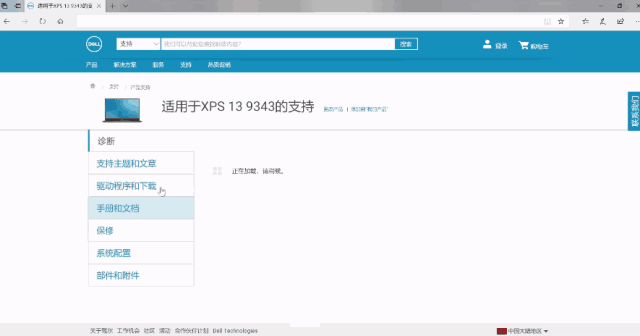

  首先,尝试更新系统BIOS,主板芯片组驱动和显卡驱动。登录戴尔技术支持网站,输入您的服务标签 ,选择驱动程序和下载,选择您对应的操作系统。接着在类别中,分别点击BIOS,主板芯片组驱动和显卡进行下载更新。
  注意 若您运用的是笔记本,您需要在适配器连接好的情况下,再进行操作。

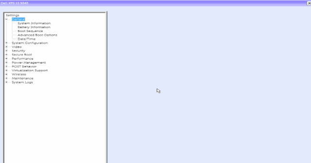

  开机,在看到Dell Logo时,多次敲击F2进入BIOS界面。展开Power Management(电源管理),选择USB Wake Support(USB唤醒支持),将其开启,点击使用,确认后,退出BIOS。

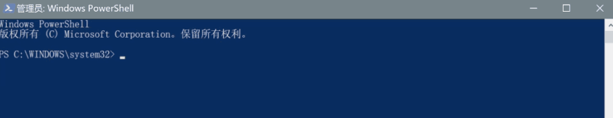

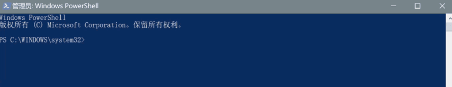

  若依旧无法搞定,那么可能是因为休眠文件hiberfil崩溃的缘故。这种情况,您可以尝试以下操作:
  右击开始菜单,选择Win Powershell(管理员),在出现的窗口中,输入以下命令:powercfg –h off。按下回车键以禁用此功能,接着重新启动您的电脑。
电脑休眠后不能唤醒如何维修? 图5
  电脑重新启动后,再次开启运行窗口,输入以下命令:powercfg -h on,按下回车键以更新文件,并开启此功能。重新启动您的电脑,看是否可以搞定。若依旧无法搞定,那么可能就是系统本身所存在的问题了。
