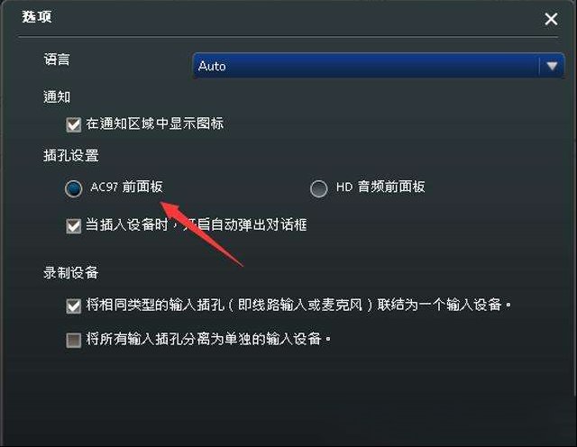

  1、前置音频设置
  首先检查下设置,点击单击开始菜单 → 控制面板 → 点击打开Realtek高清晰音频配置 → 音频I/O → 点击打开第一个“扳手状”或者“齿轮状”图标 → 将“禁止前面板插孔检测”(或者AC97前面板)一项打上勾→依次按OK退出就可以了。(适合台式电脑,笔记本不存在这种问题)

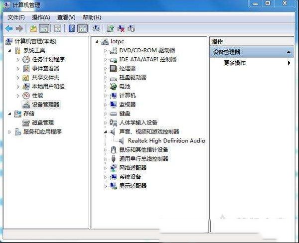

  若我们在桌面右下角的任务栏中没有音量的图标,而这种情况下基本都是没有正常安装声卡驱动导致的。也可以在设备管理器中,我们检查一下“音频输入和输出设备”驱动是否出现异常。
  例如发现“小喇叭”图标设备上有感叹号或者问号之类图标,又或者干脆找不到声卡设备,那么就很有可能是声卡驱动的问题。
  声卡驱动安装十分简单,我们在电脑上下载安装一个“驱动精灵”或者“驱动人生”等驱动工具,都可以在线检测并安装声卡驱动问题。

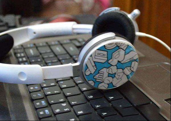

  如果以上的硬件问题检查好了,我们需要排除一下是否是耳机破坏导致的问题,替换一个耳机再试试。

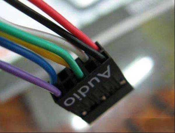

  我们在组装电脑的时候,由于是人工安装,不排除机箱的音频线是否与主板连接,我们需要打开台式电脑机箱,查看AUDIO线是否正确连接,这是问题只针对台式电脑电脑。

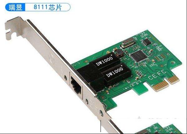

  一般来说,声卡自身问题,都是在老电脑上发生的较多一些,遇到这个问题,建议在质保期内进行主板质保,没有质保了建议大家购买PCI-E有线网卡或者USB有线网卡。
