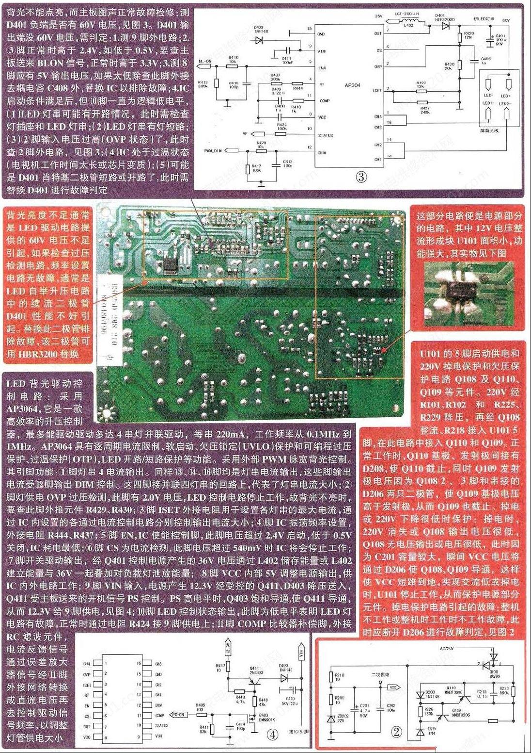

摘要: 长虹HSU25D-2M8 210电源组件是2013年推出的一款二合一电源组件,此款电源组件使用器件少,面积小,厚度薄,应用于长虹智能机芯ZLM41G-ij-l的LED39C2000i、LED39C2080i(所配屏组件型号为M390X13-E1-A)上 ...
    长虹HSU25D-2M8 210电源组件是2013年推出的一款二合一电源组件,此款电源组件使用器件少,面积小,厚度薄,应用于长虹智能机芯ZLM41G-ij-l的LED39C2000i、LED39C2080i(所配屏组件型号为M390X13-E1-A)上。此电源为主板提供的电压只有一路12V,通过主板上各DC-DC转换块转换成主板工作所需的各类电压;为背光源电路提供的电压为35V,再通过升压转换成64V电压供LED灯串工作。
