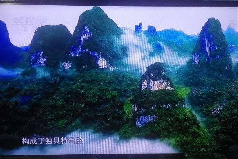

摘要: 最近收到同行送来的故障机壹台长虹LED32B2100C液晶电视,故障表现为花屏。根据以往案例,此故障表现为以前较多见的是LVDS线插排接触不良,开壳直接清理排插无效。由于是小信号万用表不易检查,直接用示波器观察LVDS各信号波 ...

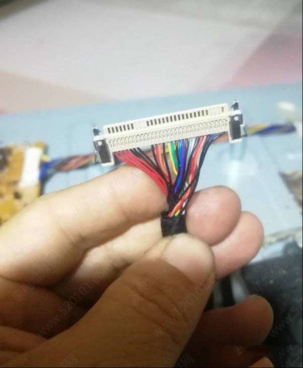

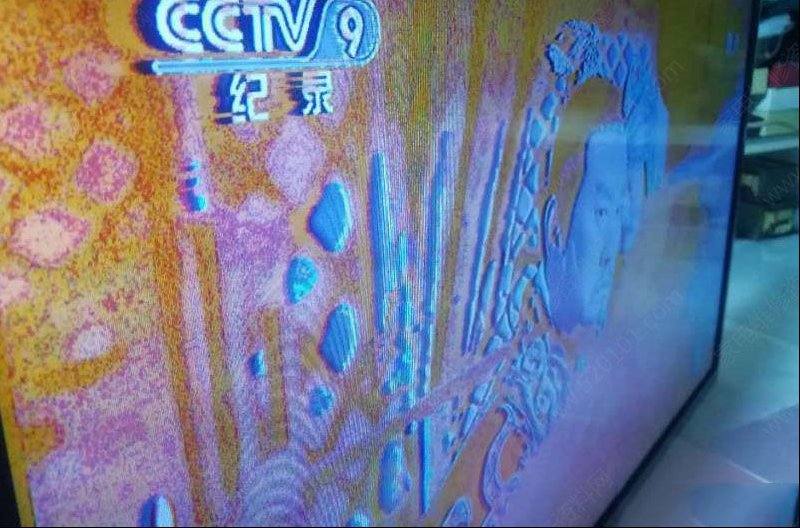

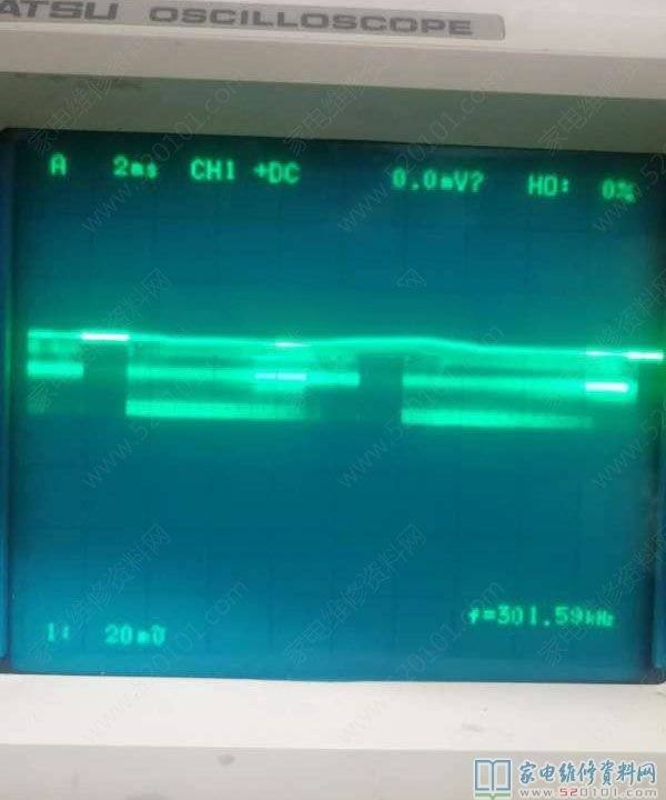

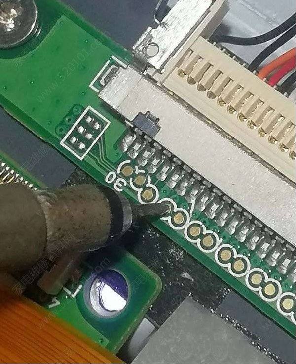

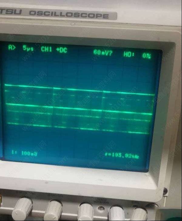

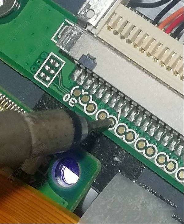

    最近收到同行送来的故障机壹台长虹LED32B2100C液晶电视,故障表现为花屏。根据以往案例,此故障表现为以前较多见的是LVDS线插排接触不良,开壳直接清理排插无效。由于是小信号万用表不易检查,直接用示波器观察LVDS各信号波形,查到屏边板端LVDS线排的25.26脚发现波形异常(如下图4和图6所示),进一步确认LVDS线有问题,更换后图像正常,图8为正常波形。(示波器型号是岩崎SS-7810)
