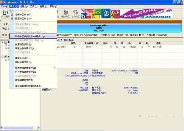

  3、点选到我们的移动硬盘之后,我们再点击左上方的“硬盘”选项,我们选择“转换分区表类型为MBR格式”选项并点击。

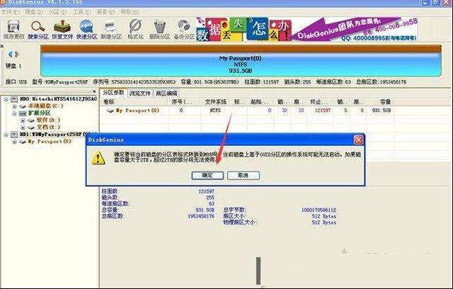

  4、点击确定询问。

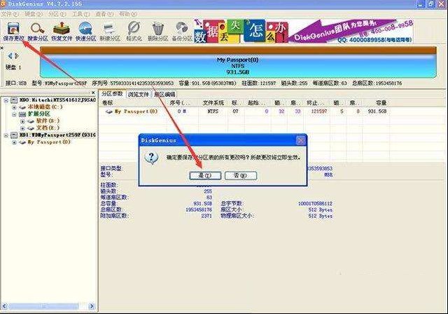

  5、我们在点击“保存更改”的选项,并点击“是”,即可保存移动硬盘分区表MBR格式,如下图所示:
  6、我们等待括号里变成字母即可搞定XP系统中认不到移动硬盘的问题。
