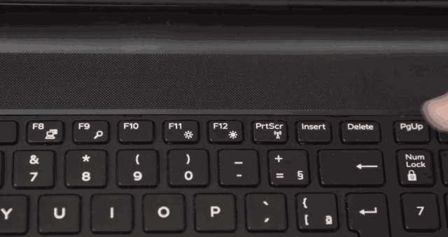

  当您的电脑卡在了无限循环重新启动的操作中,无法正常开启该如何搞定。
电脑无法正常启动 图二

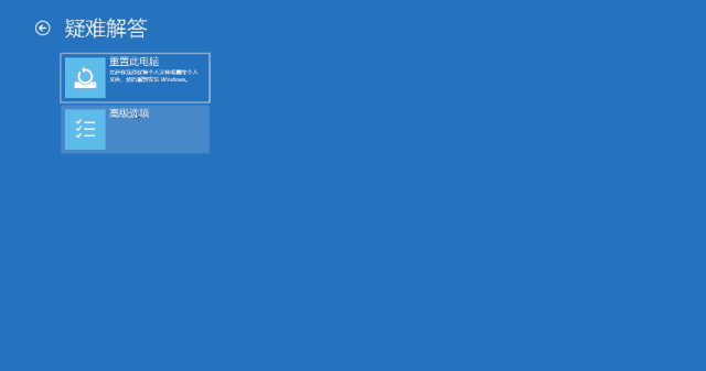

  首先,关闭您的电脑,重复进行3次开,关操作。在进行第三次操作的时候,系统将会自动进入Win恢复环境菜单中。
电脑无法正常启动 图三

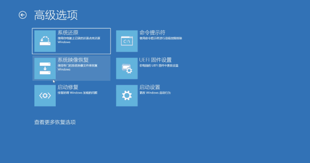

  点击疑难解答,高级选项,系统还原,看是否能够将您的系统回置到早前时间点。
电脑无法正常启动 图四
  若无法搞定,那么关机重新启动,再次进入Win恢复环境菜单中。点击疑难解答,高级选项,点击启动修复,并根据指示,完成对应操作。
