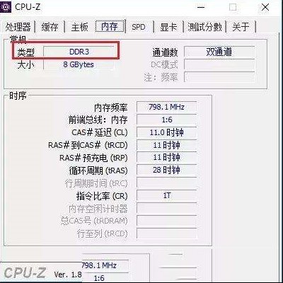

  二、查明电脑配置支持的内存型号
  在升级前,你也要查明自己电脑的处理器、主板尤其是内存的规格。
  现在,主流的内存是DDR4,对于一些稍微老一些的电脑,则还在运用DDR3内存。而如果电脑还在用淘汰了的DDR2内存,这种几乎都是老爷机,果断换新电脑吧,不建议升级。需要注意的是,DDR3和DDR4内存互不兼容,也就是DDR3电脑只能买DDR3内存升级,反之DDR4也是如此。
  在这里借助一款小工具 处理器-Z 轻松地查看自己电脑的处理器、内存以及主板的规格。
笔记本电脑如何升级内存图2
  同时以此了解一下它最大支持的频率,来判断有没有必要买更高频率的内存,否则用了也会被降频。

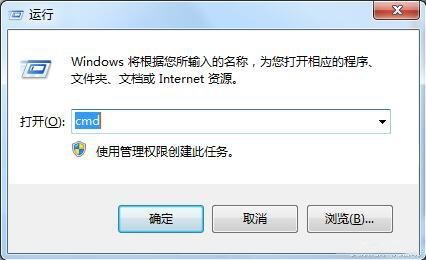

  查看电脑最大支持内存方式:
  1、首先运用 Win + R 组合快捷键,打开运行窗口,然后输入命令“cmd”,然后点“确定”打开,如下图所示。
笔记本电脑如何升级内存图3
  2、在弹出界面输入“ wmic memphysical get maxcapacity ”,按 回车键(Enter) 运行,之后会得到一个“MaxCapacity”数值,如图得出内存最大容量为“16777216”,再根据“1GB=1024MB,1MB=1024KB”的规则可以得出电脑内存的最大支持容量。
