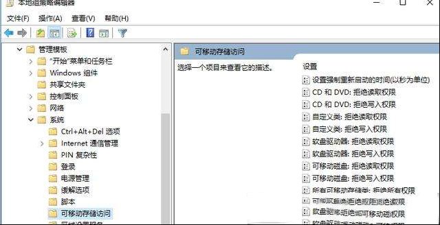

  2、接着,点击进入【本地计算机策略】-【管理模板】-【系统】,找到【可移动储存访问】;

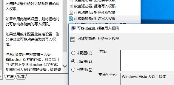

  3、在右边找到【可移动磁盘拒绝写入权限】,双击它选择【已启用】,再点确定即可。
怎样禁止他人拷贝电脑资料? 图三
  设置好后,不管用U盘还是移动硬盘,都不能复制或移动电脑上的文件啦~ 如果以后想解禁,同样进入【可移动磁盘拒绝写入权限】选择【未配置】就行。
