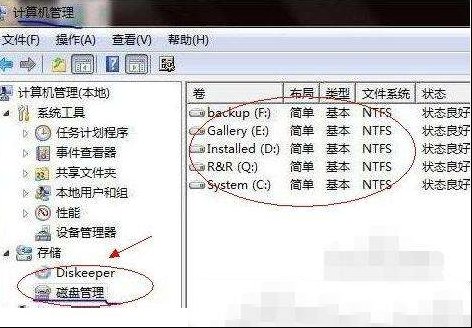

  2,弹出计算机管理窗口后,我们可以在左侧看到有"磁盘管理"标签,点击磁盘管理标签后,在其右侧就会显示电脑磁盘各个分区分卷信息。
电脑硬盘怎样合并分区 图2

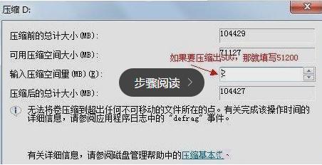

  3,然后选择一个空闲空间比较大的磁盘进行压缩了,比如希望把D盘的一些磁盘空间调整到C盘,那就可以选种D盘卷,然后再其上点击鼠标右键,在弹出的菜单中选择"压缩卷"然后在输入压缩空间量(MB)里填写要压缩出的空间量,如果要压缩出50G,就填写50GX1024MB=51200M,那么我们填写上51200即可。
电脑硬盘怎样合并分区 图3
  磁盘电脑图解3

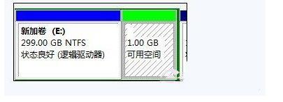

  4,压缩完后,我们可以看到磁盘卷中会多出一个绿色分区的"未分区磁盘"。
电脑硬盘怎样合并分区 图4

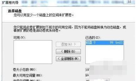

  5,最后我们只要将该未分区磁盘空间分配给C盘即可,操作步骤为:右键点击需要扩充容量的盘符,然后在谈出的菜单中选择"扩展卷(X)",之后会弹出如下扩展卷操作向导对话框界面:
电脑硬盘怎样合并分区 图5
  6,我们选择扩展到系统盘(C盘)即可,之后点下一步即可完成操作。
