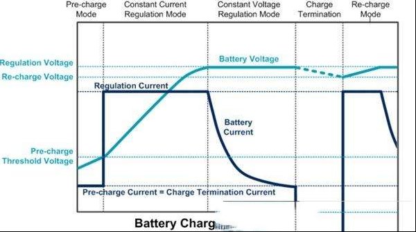

在安全性上,因为快充技术都有“握手协议”,会在充电前协调好输出电压电流的大小。锂电池充电分为三个部分:恒流预充电(CCPre-charge)、大电流恒流充电(CC Fast Charge)和恒压充电(CV)。
手机电量耗光之后电压降低,当低于一定数值时充电器会运用比较低的电流对锂电池进行预充电。经过一段时间,锂电池电压高于预定数值后,就进入第二个阶段大电流恒流充电,此时适当加大电流可以加快充技术电速度。
