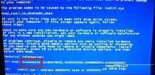

  二、停止代码:0x00000050
  说明文字:PAGE-FAULT-IN-NONPAGED-AREA
电脑蓝屏如何维修? 图二
  通常的原因:内存错误(数据不能运用分页文件交换到磁盘中)。
  搞定方式:电脑重新启动进安全模式,卸掉所有的新近安装的硬件。运行由计算机制造商提供的所有系统诊断软件,尤其是内存检查。

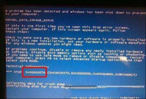

  三、停止错误编号:0x0000007A
  说明文字:KERNEL-DATA-INPAGE-ERROR
电脑蓝屏如何维修? 图三
  通常的原因:无法从分页文件将内核数据需的页面到内存中。(通常是由于分页文件上的问题,病毒,磁盘控制器错误或由问题的RAM引起的)。
  搞定方式:
  (1)用反病毒软件的最新版本,检查计算机上是否有病毒。如果找到病毒,则执行必要的步骤把他从计算机上消除掉
  (2)运行由计算机制造商提供的所有的系统软件,尤其是内存检查。

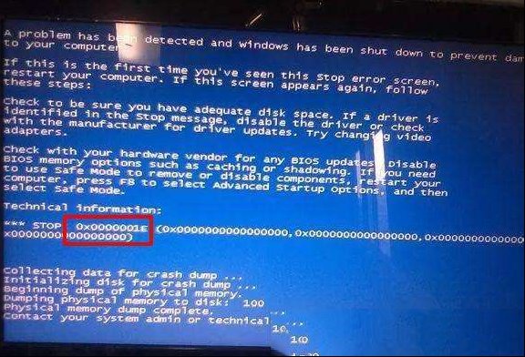

  四、停止代码编号:OXOOOOOO1E
  说明文字:KMODE-EXPTION-NOT-HANDLED
电脑蓝屏如何维修? 图四
  通常的原因:内核模式进程试图执行一个非法或未知的处理器指令。
  搞定方式:
  (1)如果停止错误消息指出了某个特定的驱动,那么禁用它。如果无法启动计算机,应试着用安全模式启动,以便删除或禁用该驱动程序。
  (2)如果有非MICROSOFT支持的视频驱动程序,切换到标准的VGA驱动程序或WINDOWS提供的适当驱动程序。
  (3)禁用所有新近安装的驱动程序。

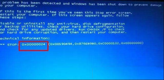

  五、停止代码编号:0x00000023/0x00000024
  说明文字:FAT-FILE-SYSTEM或MTFS-FILE-SYSTEM
电脑蓝屏如何维修? 图五
  问题出现在NTFS。SYS(允许系统读写NTFS驱动器的驱动程序文件)内。
  搞定方式:
  (1)禁用或禁用卸载所有的反病毒软件,磁盘碎片整理程序或备份程序。
  (2)通过在命令提示符下运行CHKDISK/F命令检查硬盘驱动器是否破坏,然后重新启动计算机。
