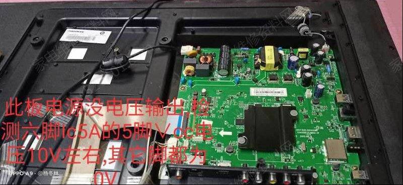

摘要: 最近收到同行送来的故障机壹台长虹39D3700I液晶电视,故障表现为上电开机没反应,面板指示灯也不亮,三无现象。首先拆后盖,首先检测电源大滤波电容两端电压,300V电压正常。电源管理芯片是一个六脚的贴片,仔细看标号为5 ...

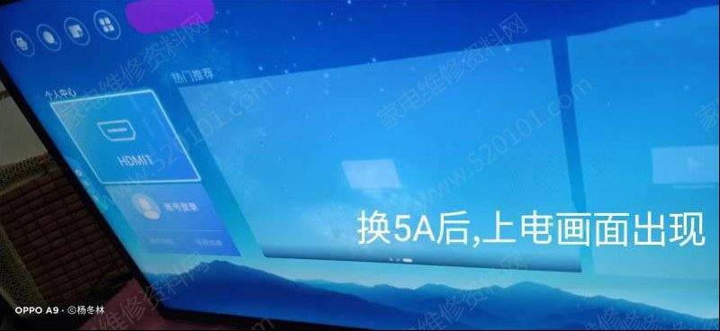

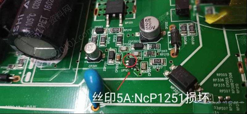

    最近收到同行送来的故障机壹台长虹39D3700I液晶电视,故障表现为上电开机没反应,面板指示灯也不亮,三无现象。首先拆后盖,首先检测电源大滤波电容两端电压,300V电压正常。电源管理芯片是一个六脚的贴片,仔细看标号为5AXXXX,实际上是NCP1251电源块。其5脚为VCC,测量只有10V左右,而测量其它脚位电压时,都为0V!感觉此芯片早已损坏。立即换此电源块5A,接着通电测试机子,见电视启动画面出现!接AV信号源,图像正常,可没声音出来!

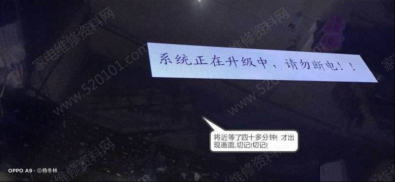

      调大电视音量,没用。又去菜单里面翻出声音设置,见是设在内部扬声器位置!难道声音通道也损坏了?本着先软后硬的原则,在某宝上买来刷机固件,进行升级。

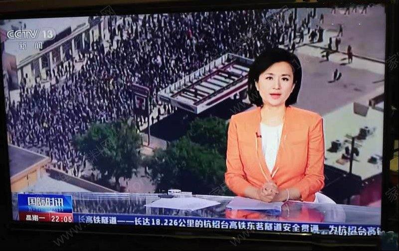

        结果插上U盘,上电按待机,只见电视出现“系统正在升级中,请勿断电!”字样,电视就一直这样候着,这时候就考研人的耐心了,如果你中途断电或拔掉U盘了,也许这台电视就成砖了!足足等了近四十多分钟才见电视出现重启,接着启动画面正常启动,这次接信号线,图声终于正常了。
