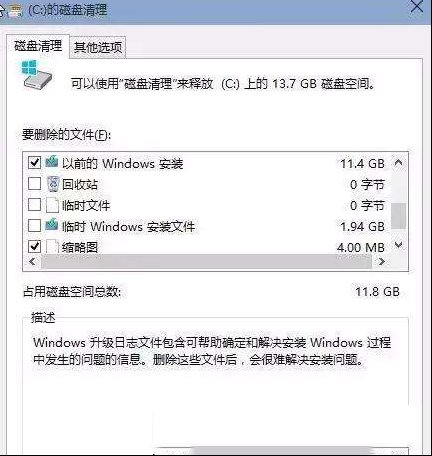

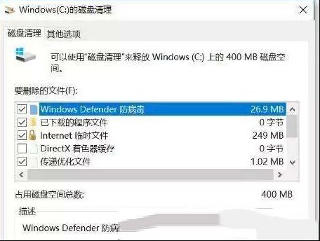

二、定期清理C盘的垃圾文件
  多少能腾出GB级的空间(尤其是Win更新后)。
win10系统盘清理垃圾图4
  定期清理垃圾。
  另外,如果你的电脑系统是从Win7/8升级到的最新Win10,而又出现C盘空间越来越小的时候,建议删除Win.old文件,可以释放几个GB的储存空间。
  Win.old文件是Win7/Win8系统升级Win10时,自动创建的一个Win7/8系统备份文件,大小一般都超过5GB,有的甚至达到了10GB,删除这个文件,无疑可以很大程度释放C盘空间了。
win10系统盘清理垃圾图5

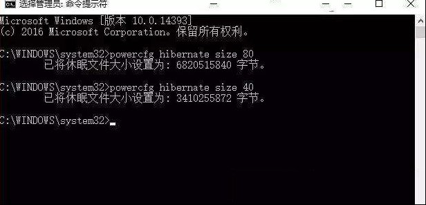

  1、首先运用 Win + R 组合快捷键打开 运行 对话框,然后输入 cmd 并点击底部的“确定”,打开命令操作框,如下图所示。
win10系统盘清理垃圾图6
  然后在CMD命令框中,输入或者复制粘贴以下命令:
powercfg hibernate size XX

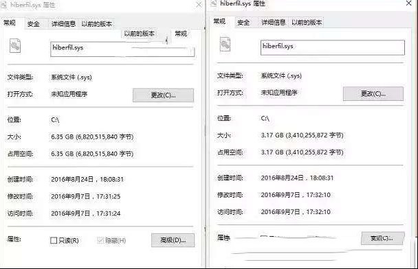

  注:上面命令最后的“XX”代表百分比数值,范围是从40至100的整数。建议是40或80,用户可以输入40以下的数值会让休眠文件的大小保持在系统内存大小的40%,如下图所示。
win10系统盘清理垃圾图7
  最后来看下,数值为80和40压缩率后的休眠文件大小变化,如图所示。
win10系统盘清理垃圾图8
  80%和40&压缩命令后的休眠文件大小甚至可以通过命令:powercfg -h off 来关闭休眠。通过压缩/关闭休眠文件,也可以有效释放系统空间,能缓解C盘不够的尴尬。关于如何用win10系统盘清理垃圾的方式,小编今天就介绍到这里了,你学会了吗?
