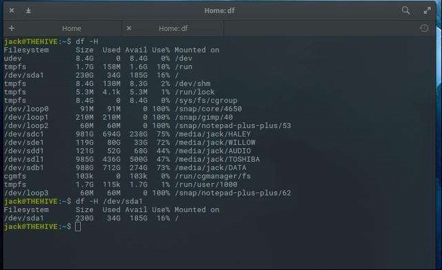

df
  df 命令是我第一个用于在 Linux 上查询驱动器空间的工具,时间可以追溯到 20 世纪 90 年代。它的运用和报告结果非常简单。直到今天,df 还是我执行此任务的首选命令。此命令有几个选项开关,对于基本的报告,你实际上只需要一个选项。该命令是 df -H 。-H 选项开关用于将 df 的报告结果以人类可读的格式进行显示。df -H 的输出包括:已经运用了的空间量、可用空间、空间运用的百分比,以及每个磁盘连接到系统的挂载点。
linux查看磁盘总空间图1
  如果你的驱动器列表非常长并且你只想查看单个驱动器上运用的空间,该如何维修?对于 df 这没问题。我们来看一下位于 /dev/sda1 的主驱动器已经运用了多少空间。为此,执行如下命令:
  df -H /dev/sda1
  输出将限于该驱动器。

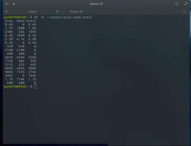

  你还可以限制 df 命令结果报告中显示指定的字段。可用的字段包括:
source — 文件系统的来源(LCTT译注:通常为一个设备,如 /dev/sda1 )size — 块总数used — 驱动器已运用的空间avail — 可以运用的剩余空间pcent — 驱动器已经运用的空间占驱动器总空间的百分比target —驱动器的挂载点
  让我们显示所有驱动器的输出,仅显示 size ,used ,avail 字段。对此的命令是:
  df -H --output=size,used,avail
  该命令的输出非常简单。
linux查看磁盘总空间图3

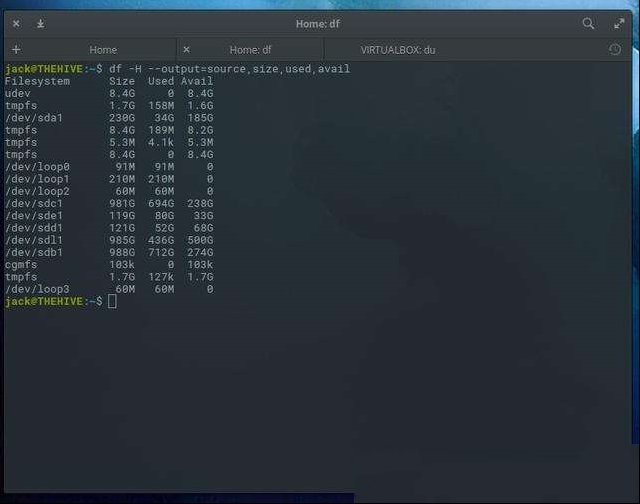

  这里唯一需要注意的是我们不知道该输出的来源,因此,我们要把 source 加入命令中:
  df -H --output=source,size,used,avail
  现在输出的信息更加全面有意义。

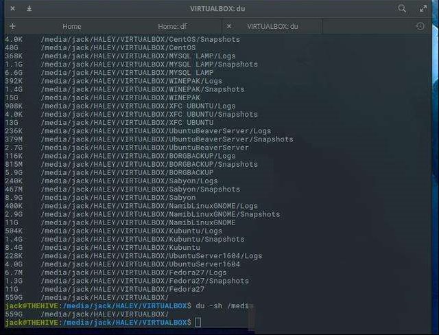

du

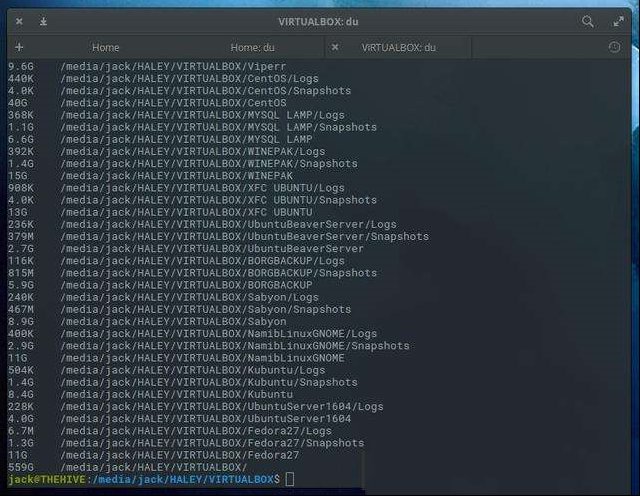

  我们的下一个命令是 du 。 正如您所料,这代表 磁盘运用情况(disk usage)。 du 命令与 df 命令完全不一样,因为它报告目录而不是驱动器的空间运用情况。 因此,您需要知道要检查的目录的名称。 假设我的计算机上有一个包含虚拟机文件的目录。 那个目录是 /media/jack/HALEY/VIRTUALBOX 。 如果我想知道该特定目录运用了多少空间,我将运行如下命令:
  du -h /media/jack/HALEY/VIRTUALBOX
  上面命令的输出将显示目录中每个文件占用的空间。
linux查看磁盘总空间图5  到现在为止,这个命令并没有那么有用。如果我们想知道特定目录的总运用量如何维修?幸运的是,du 可以处理这项任务。对于同一目录,命令将是:
  du -sh /media/jack/HALEY/VIRTUALBOX/
  现在我们知道了上述目录运用储存空间的总和。

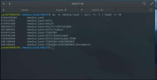

linux查看磁盘总空间图7  du 命令也是一个很好的工具,用于查看运用系统磁盘空间最多的目录列表。执行此任务的方式是将 du 命令的输出通过管道传递给另外两个命令:sort 和 head 。下面的命令用于找出驱动器上占用储存空间最大的前 10 个目录:
  du -a /media/jack | sort -n -r |head -n 10
  输出将以从大到小的顺序列出这些目录。
