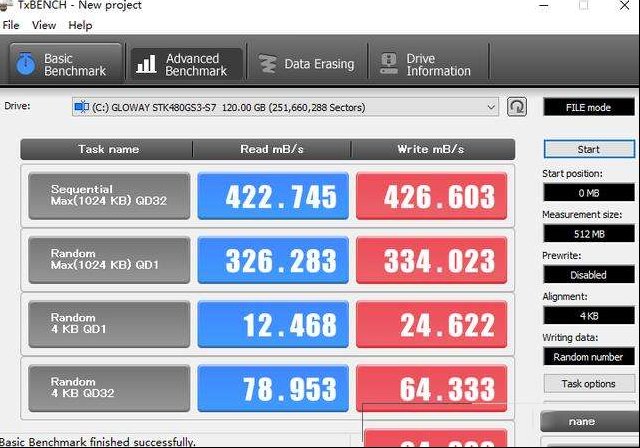

  我的办公电脑配置很渣,CPU占用率高处理器居然还是3个框框的,为了提升下电脑速度,在1年前,我升级了硬盘,给电脑换了一个读写速度非常不错的光威悍将480G固态硬盘。
CPU占用率高如何维修? 图2
  办公电脑在更换了固态硬盘过后,开机时间只要23秒,而且操作体验也大幅度的提升了。但是,最近我又觉得电脑似乎变得很慢了。我以为是固态硬盘开始掉速了,然而测验了一下,光威悍将480G的速度还是和从前基本一样。为什么电脑变慢了呢?

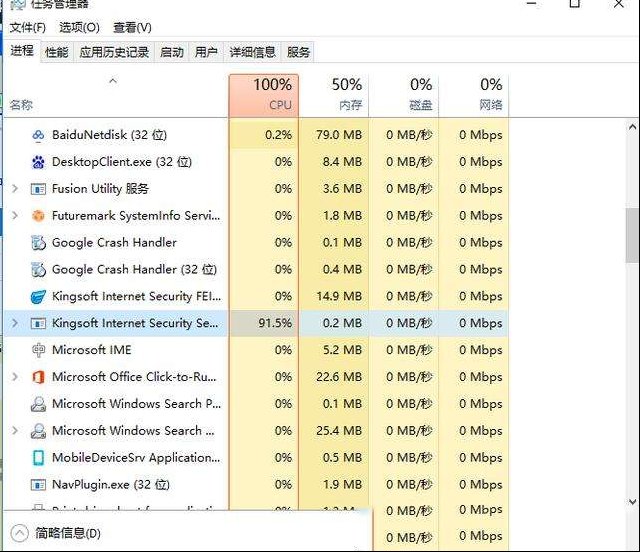

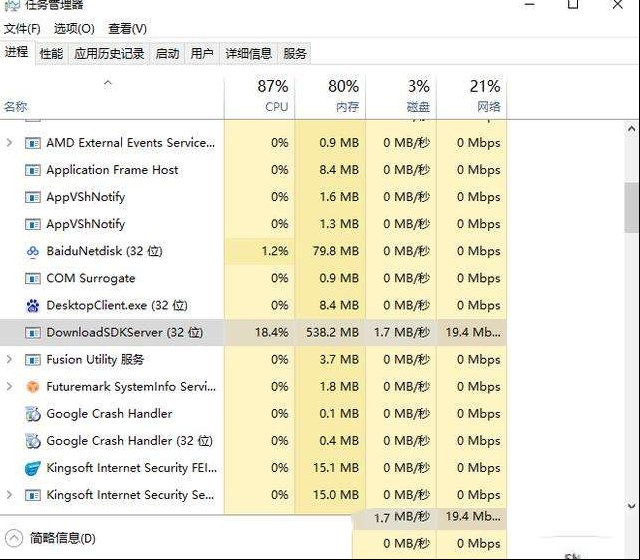

  我打开任务管理器,发现CPU占用率高非常高,即使电脑没有任何操作,处理器的占用率也会时不时的变得很高。经过观察,我发现了原来问题在这里。 DownloadSDKserver、WMI Provider Host、King soft Internet Security占用了大量处理器资源。那么如何搞定这三个程序处理器占用率高的问题呢?DownloadSDKserver是迅雷9的核心程序。为什么我们没有运用迅雷,但是迅雷却大量占用我们的处理器运用率?这个问题不得而知。关掉DownloadSDKserver很简单,卸载迅雷9,选择精简版迅雷或其他老版本迅雷。

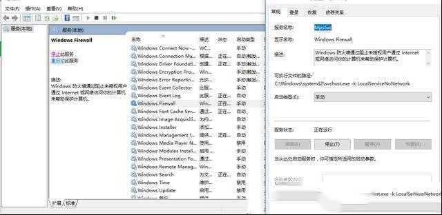

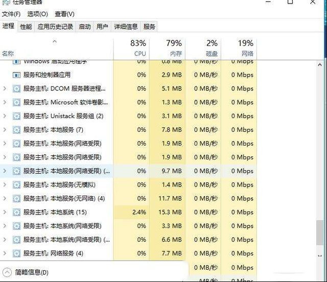

  WMI Provider Host是Win Firewall防火墙的核心程序。WIN10系统下可点击WIN键,输入“服务”,找到Win Firewall停止服务,双击Win Firewall将它改成手动。

  3、Kingsoft Internet Security是金山安全助手,它也是大量占用处理器资源的钉子户。

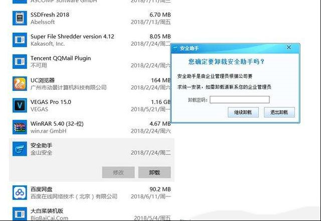

  金山安全助手是GHOST系统内置封装的一个程序,我试过不下十种文件粉碎方式和程序强制卸载方式,但是依然无法彻底卸载掉它,就算暂时卸载掉了,重新启动电脑它又死而复生。其实很多杀毒软件才是流氓中的流氓!
CPU占用率高如何维修? 图7
  如果大家有彻底卸除GHOST系统自带的金山助手的方式,请分享一下。GHOST系统经常自带各种无法卸除的软件程序,所以还是希望大家支持正版。
