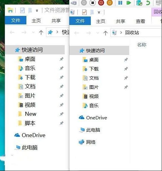

Win10字体不清晰图1
一、打开设置中的“允许Win尝试修复使用,使其不不清楚”。
  这个开关的路径是:设置——系统——显示——缩放与布局——高级缩放设置。
Win10字体不清晰图2

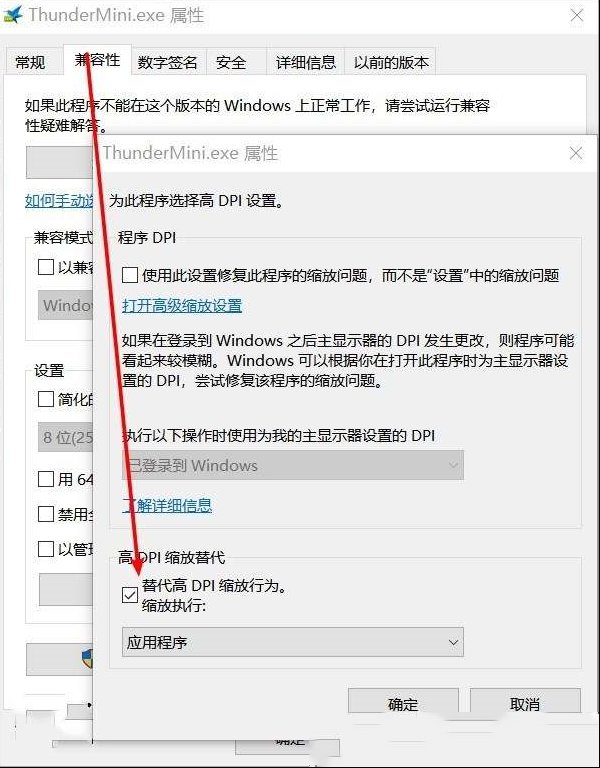

  在Win10的最新几个版本中,可以自定义第三方软件的DPI缩放。对于显示不清楚的软件,找到并选择其主程序,右键打开属性,在兼容性标签页中,选择更改高DIP设置,在打开的对话框中,勾选“替代高DPI缩放行为”,然后在下拉框中选择“使用程序”,之后关闭打开的窗口,重新打开软件,应该就不不清楚了。以迅雷官方精简版为例:

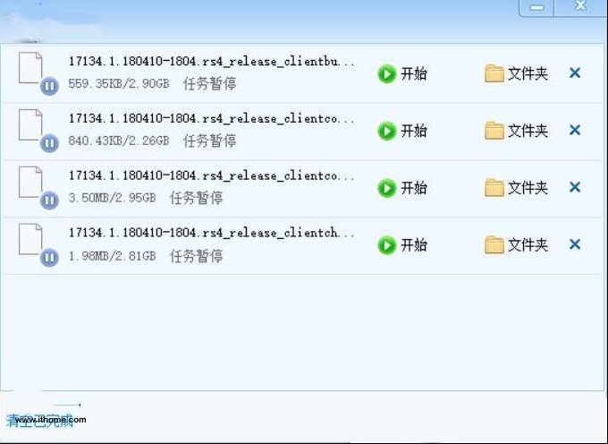

  更改前是这样的

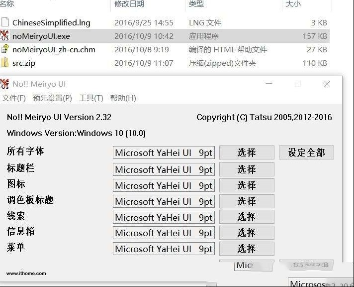

  严格来说字体大小跟字体不清楚没太大关系,不过我还是写一下,Win10默认的字体我觉得小了,看起来不舒服。noMeiryoUI软件是可以轻松的更改系统字体,不仅仅是字体大小。运用起来很简单,打开后选一下字体,然后设定所有就好。

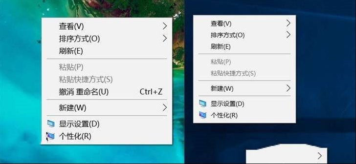

  更改后的字体
