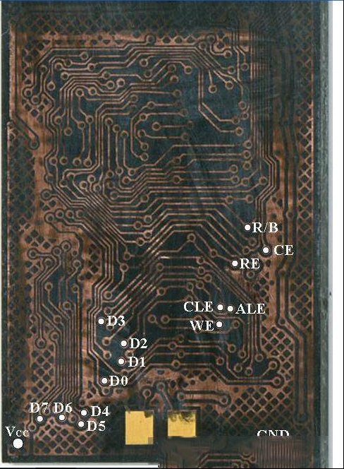

  再找到对应的测试点定义图片 就可以飞线到PC3000-FLASH 的万能飞线板上了。请看图:

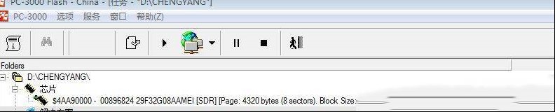

  这个时候就可以打开PC3000-FLASH程序读芯片了,下面是读出的芯片型号转换成操作图形并进行了XOR分析后的图形。
U盘数据丢失了如何维修?一体U盘刮骨飞线读闪存数据恢复 图8
U盘数据丢失了如何维修?一体U盘刮骨飞线读闪存数据恢复 图9
  最后经过主控虚拟完美出数据。
U盘数据丢失了如何维修?一体U盘刮骨飞线读闪存数据恢复 图10
