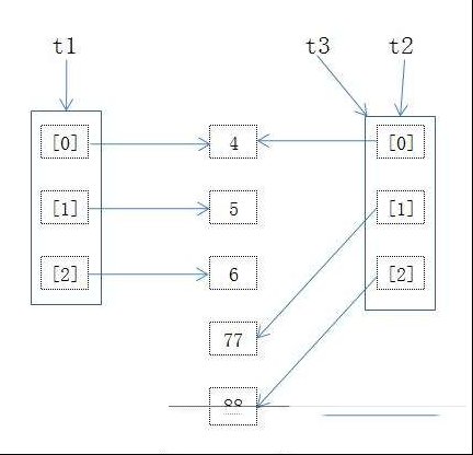

2 列表与别名(Python列表运用常见陷阱)
  当两个变量相互赋值时,左值是右值的别名,对于可变对象而言,修改了任何其一,另一个也会如此,因为它们有相同的指向。
t1 = [4,5,6]
t2 = [4,5,6]
t3 = t2
  # 修改前的内存指向见下图
t2[1] = 77
t3[2] = 88
  # 修改后的内存指向见下图
print(t1)
print(t2)
print(t3)
output:
[4, 5, 6]
[4, 77, 88]
[4, 77, 88]
  # 修改前的内存指向
Python列表运用常见陷阱图1
  # 修改后的内存指向
Python列表运用常见陷阱图2
  避免别名陷阱的方式是尽量不运用别名,而是通过复制列表来达到目的
