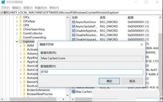

  可能会有小伙伴说加大内存、换个更高速的SSD保证立杆见影。曾几何时,小编也是这么天真的去改造硬件,多次测验后发现是Win的内存分配极致导致的,哪怕装上64GB的内存,开始桌面图标该怎么样还是怎么样,不改注册表是不会有变化的说。
电脑桌面图标刷新慢图2
  Win+R组合键之后输入regedit进入注册表编辑器,定位到HKEY_LOCAL_MACHINE\SOFTWARE\Microsoft\Win\CurrentVersion\Explorer。在右侧新建个名为“Max Cached Icons”的字符串值,然后数值数据需要填写“4096~8192”的整数值。
电脑桌面图标刷新慢图3
  代表电脑桌面图标刷新慢能够运用最小4MB、最大8MB的缓存,实测超过这个范围是无效的,这也是Win在规划的时候让人无奈的地方,无法真正发挥大内存的优势。
