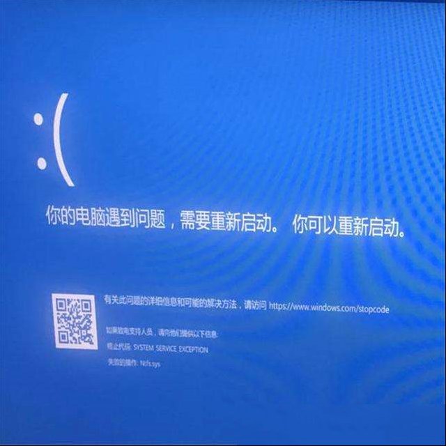

  其实根据电脑的配置和软件的测验电脑的配置还是挺不错的呢!可是为什么会蓝屏呢?难道真的是像店家说的那样,是硬件不兼容的问题吗?
蓝屏原因图2

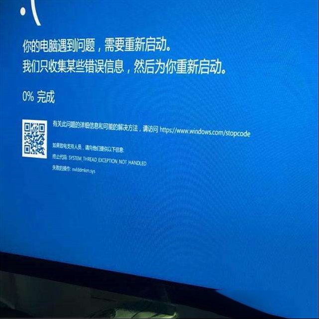

  但是奇怪的是每一次的代码都不一样!
蓝屏原因图3
蓝屏原因图4
  收集了一些网友遇到的情况:
  1.大多是内存,我当时的机器也是这样,后来把内存频率降了就稳定了。
  2. 别想的那么复杂,硬件没有问题,从问题码可以知道是虚拟内存的问题,要么是windows defender内核隔离开关打开了,要么是主板的安全模式没关或者防病毒没关。
  3.可能是风扇没装好导致cpu 温度过高后自己蓝屏重新启动!楼主可以试着把风扇拿下来看看硅脂涂抹好了没,然后进去BIOS系统看看风扇是不是运转正常一般都是2000转。
  在排除上述的情况以后,我发现了。虽然她做了两次系统,但是给她做系统的都是用的一个系统镜像。后来给她重新换了一个镜像用普装版的win10。并且把系统注册表的相关文件改了就好了。

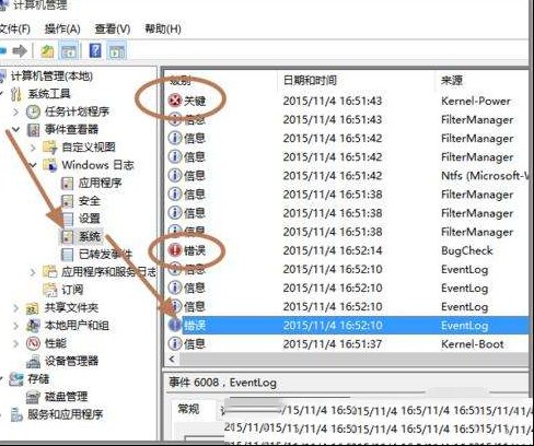

步骤如下:
  1.在Win日志中,查看系统日志,以时间为准,找到刚刚蓝屏重新启动那一刻所出现的错误日志。
蓝屏原因图5
  2.打开这些错误日志,可以看到系统意外关闭的时间,若这种错误的日志有好几个,一个个查看,综合查看结果并分析。
  3.如果查看所有错误日志没有发现是非系统,其它软件造成的原因,那么我们还可以对Win蓝屏时会自动生成一个转储DMP文件,这个文件一般都是默认保存在系统Win目录下面。
蓝屏原因图6
  最终把这几处蓝屏原因错误处理好了以后电脑就不再蓝屏了。
