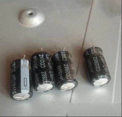

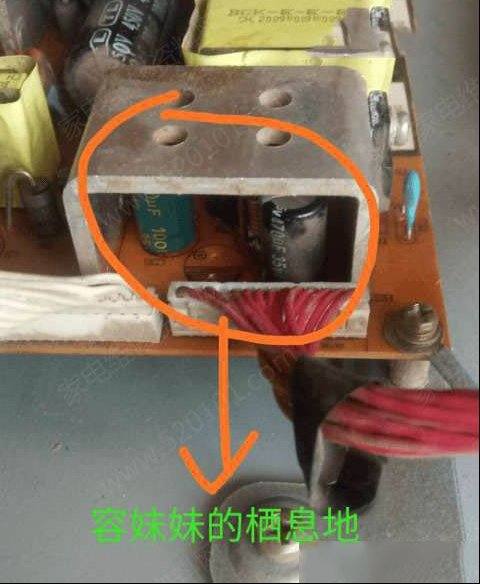

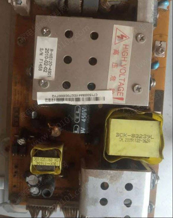

    收到同行送来的故障机壹台长虹LT32710液晶电视,此机为LCD背光,以为又要改背光了,开机发现没背光,屏里也没有隐约图像,可是有声音,故障点又由背光一下转移到了电源板上,开盖检查,直奔24V测试点,果然电压只有19V,电压低首先就想到了电容,但是电容全部躲在散热片下,已有四颗电容处于鼓包状态,35V/470uF,由于手头上没有,到旧板拆了两个,实在找不到了,另外两个用一个35V/1000uF的代换,开机,24V正常,故障修复。
