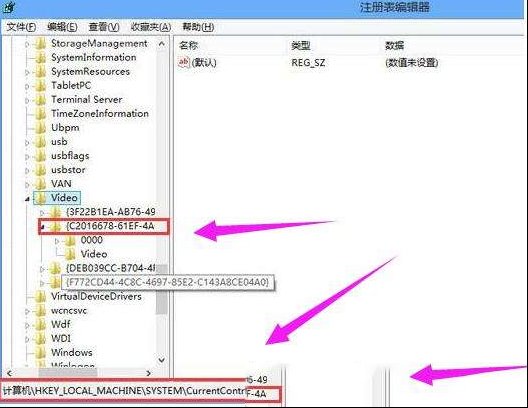

  打开注册表后,依次展开"HKEY_LOCAL_MACHIN\SYSTEM\CurrentControlSet\Control\Video\{C2016678-61EF-4A63-AEDC-F0E05E68A311}\0000(注意:{C2016678-61EF-4A63-AEDC-F0E05E68A311}会因显卡不一样而不一样,确定好再进行后续操作)。

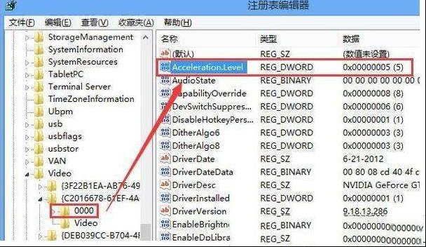

  选中0000项,在其右侧找到Acceleration.Level这一键值,如果其值为"0", 那么表明其完全启用了显卡加速,在这里我们把值修改为"5", 表示完全禁用显卡加速。
