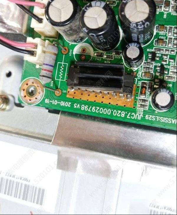

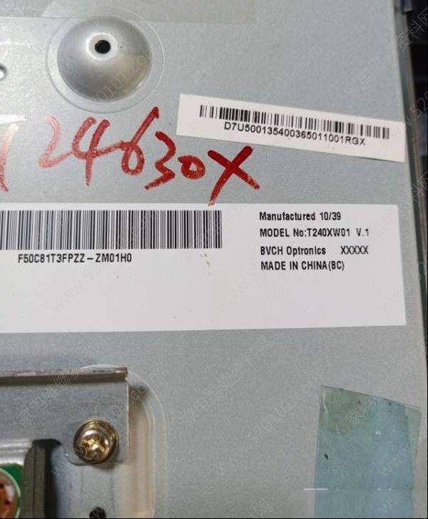

摘要: 收到同行送来的故障机壹台长虹LT24630X液晶电视,故障表现为如同CRT行频不稳,拆开机器,主板板号juc7.820.00029798 V5,配屏T240XW01 V.1 。怀疑是数据问题。于是重写U15 24C32数据后故障修复,试机一切正常了。附:长虹LT ...
    收到同行送来的故障机壹台长虹LT24630X液晶电视,故障表现为如同CRT行频不稳,拆开机器,主板板号juc7.820.00029798 V5,配屏T240XW01 V.1 。怀疑是数据问题。于是重写U15 24C32数据后故障修复,试机一切正常了。附:长虹LT24630X液晶电视(juc7.820.00029798板)存储器数据下载。
