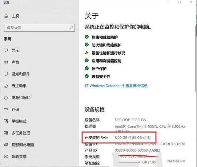

  系统给出的最大内存容量是能以KByte为单位的,想知道这是多少GB的话,也不用麻烦换算,一般最前面两位数是多少,就是支持多少GB了,比如在这张图里的电脑最大能支持16GB内存。至于现在机器里有多少内存,按Ctrl+X,选“系统”就能看到了。

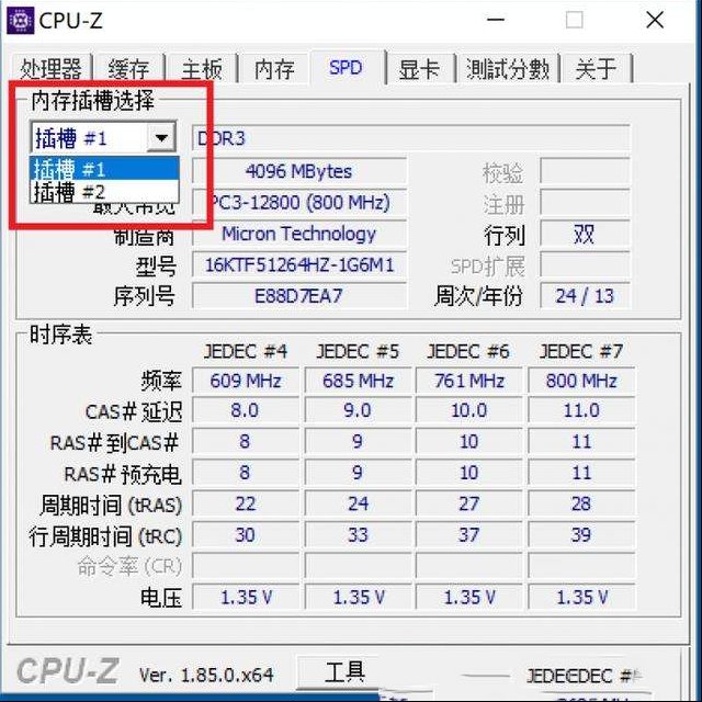

  先别下手,你还有空闲插槽吗?
  要装内存当然先得知道还有没有插槽可用,拆解太麻烦?那可以安装处理器-Z,在“SPD界面-内存插槽选择”里,看下拉菜单就知道有几个插槽了。选择插槽之后如果没有显示任何内存信息,就说明这个插槽没有安装内存,是空闲插槽。

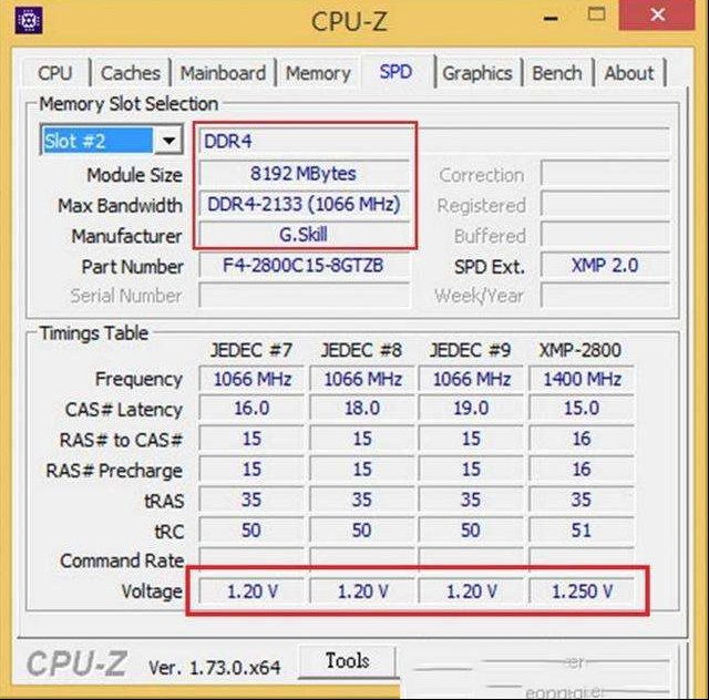

  新内存的类型、频率、容量都要和旧内存匹配,比如DDR4内存只能升级搭配DDR4内存,;内存频率如果不一致的话,所有的内存会以频率最低的那条内存为标准频率运行;和旧内存组双通道的话,新旧内存的容量更需要一致。只需要在处理器-Z的SPD界面中选择相应插槽,就可以看到插槽里现在运用的内存类型、频率、容量等信息了。
升级内存别着急,这些事情你搞清楚了吗? 图四

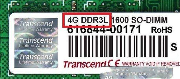

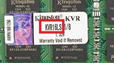

  此外有些较早的DDR4内存运用1.35V电压,而现在的主流DDR4内存运用1.2V电压,DDR3内存也有比较旧的1.5V和较新的1.35V(DDR3L)之分,购买新内存升级时能完全匹配最好,如果确实买不到旧型号,在升级内存后也必须第一时间进行电压设置。
                      升级内存别着急,这些事情你搞清楚了吗? 图五
升级内存别着急,这些事情你搞清楚了吗? 图六
  升级内存别着急,这些事情你搞清楚了吗? 图六DDR3L、PC3L、KVR16L……凡是型号中带有“L”的DDR3内存,一般都是1.35V电压的

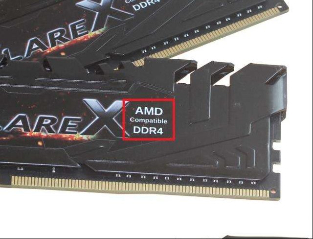

  市场中曾经出现了不少所谓“AMD专用”内存,价格很便宜。这种内存运用低位宽颗粒,带宽仅有同频内存的一半,更是完全不支持Intel平台,千万不要图便宜去买。顺便说一句,现在真正的AMD认证内存标注的是AMD兼容(AMD Compatible)或者锐龙兼容(Compatible with Ryzen)。
