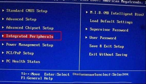

  第一步:开机后,显示器左上角光标闪,无法进系统。首先把硬盘设置成第一启动项,看下图如何设置;
开机进不了系统 图一
开机进不了系统 图二
  第二步:上面一步做完试试能不以进系统,如果不行,还是进bios,把硬盘格式调为IDE,看下图:
开机进不了系统 图三
开机进不了系统 图四
