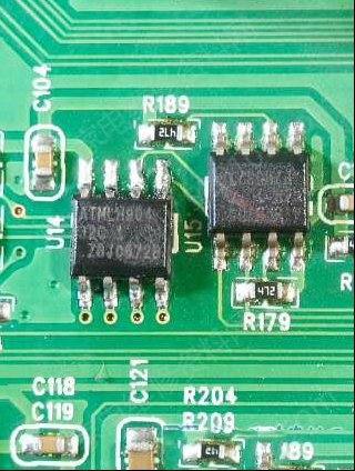

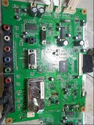

    收到同行送来的故障机壹台长虹LT19610液晶电视,其主板板号juc7.820.00018451,故障表现是灯亮不开机,检修,测量u4无电压输出,怀疑坏了,查资料此8脚芯片是p沟道莫斯管,网站上下载的图纸夜对不上,分别把2和4脚对地短接,有5v和12v输出,说明不是这个芯片坏了,于是写u16存储器,故障不变,写u14后故障机修到这里,终于修好值得探讨。,说明此故障还是数据丢失。
  附:长虹LT19610液晶电视(juc7.820.00018451)存储器数据
