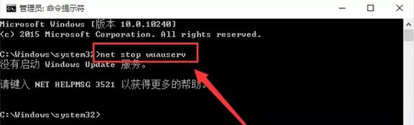

  2、输入"net stop wuauserv"回车(我们先把更新服务停止);
为什么电脑系统更新总是失败? 图五

  4、最后输入"net start wuauserv"回车(重新开启系统更新服务)。
为什么电脑系统更新总是失败? 图七
  以上的步骤之后,重新启动后就可以在"Win Update"中再次尝试检查更新即可。最后,再次更新,就可以啦!以上就是小编为大家整理的为什么电脑系统更新总是失败的解决方案,希望能够帮助到大家。
