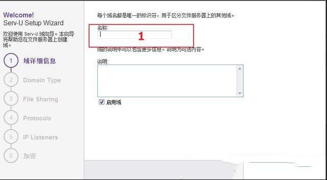

  第一步:软件安装我就不过多赘述了。直接进入界面。
ftp服务器怎么用 图1

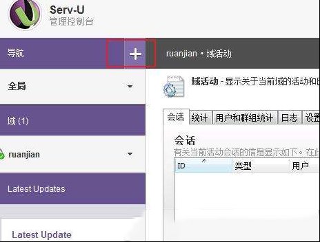

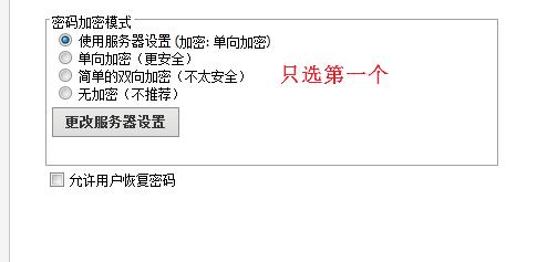

  第二步:导航右边点“十”号,会跳出一个设置的对话框:
ftp服务器怎么用 图2

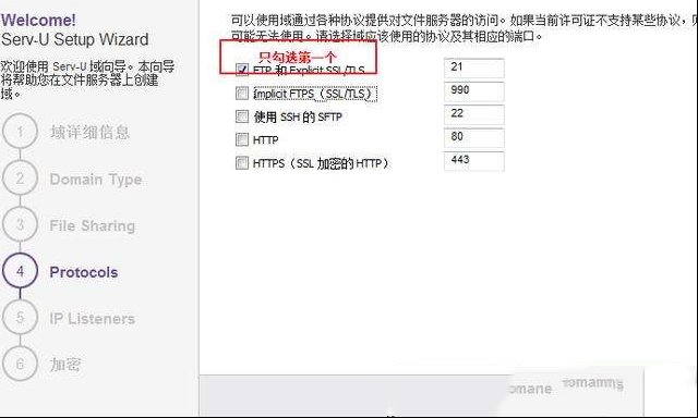

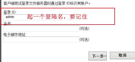

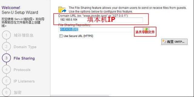

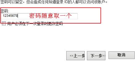

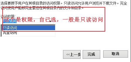

  第三步:按照下图的设置方式设置:
ftp服务器怎么用 图3
ftp服务器怎么用 图4
ftp服务器怎么用 图5
ftp服务器怎么用 图6

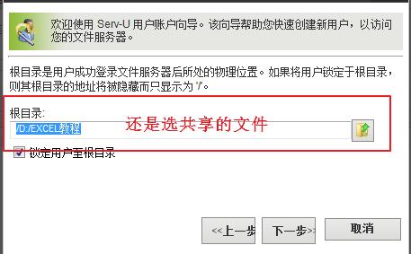

  第四步:点击完成后,会跳出一个窗口,设置用户的窗口,看下图设置方式设置:
ftp服务器怎么用 图7

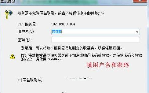

  第五步:这样点完成就设置完了,我们来访问一下,在我的电脑的地址框里输设置的IP地址,以ftp开头,输入用户和密码就登陆进去了。
ftp服务器怎么用 图8
