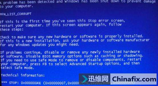

  第一种:
电脑蓝屏的原因图1
  搞定方式:这种电脑蓝屏的原因主要是硬盘模式设置的问题。开机进入BIOS(以前的文章里介绍过如何进BIOS),找到“Advanced”,然后打开下面的SATA Configuration”这个选项,按ENTER键进去选AHCI(原来如果是AHCI就选IDE)。还有一些主板BIOS硬盘模式normal,选normal就可以了。

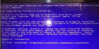

  第二种:
电脑蓝屏的原因图2
  搞定方式:这个电脑蓝屏的原因很有可能是安装的驱动冲突导致的。开机一直按F8,然后选择安全模式,进入安全模式后把自己近日安装的一些驱动给卸载试试,还有看下在的文件提示,上图上面是jmcr.sys,这个可能是读卡器的驱动有问题,其他要具体看提示的文件,然后具体再搞定。

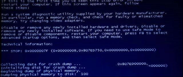

  第三种:
电脑蓝屏的原因图3
  搞定方式:这种电脑蓝屏的原因多是输入/输出驱动程序结构遇到了问题或者是内存问题。还是打开机箱,把内存条及显卡拔下来用橡皮擦下金手指,如果还是蓝屏就建议重装系统。
