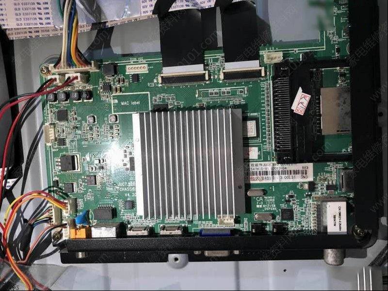

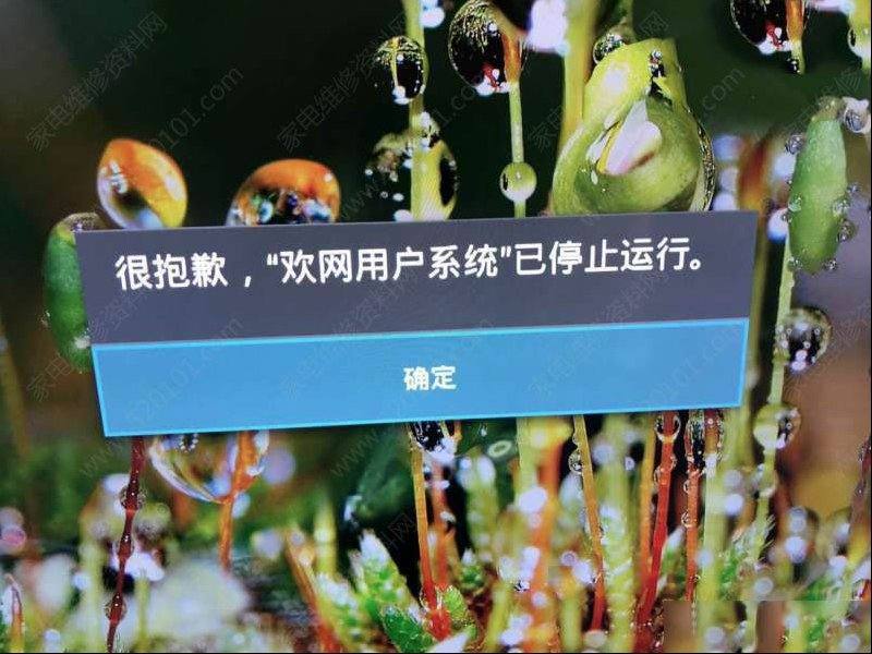

摘要: 收到同行送来的故障机壹台长虹UD42B6000iD液晶电视,故障表现为观看1小时左右会自动重启,有声音图像显示开机图标,遥控器无作用,拆开检测,发现U19有异常,更换U19 3.3V稳压IC。通电试机,提示:很抱歉,”欢网用户系 ...
    收到同行送来的故障机壹台长虹UD42B6000iD液晶电视,故障表现为观看1小时左右会自动重启,有声音图像显示开机图标,遥控器无作用,拆开检测,发现U19有异常,更换U19 3.3V稳压IC。通电试机,提示:很抱歉,”欢网用户系统“已停止运行,网购了数据包重新刷机之后故障修复。
