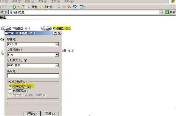

  准备工作,我们今天就选择在我电脑的其他分区安装新的系统,如果你有多余的分区,那么只需将他格式化一下就可以了,我将多余的E盘格式化一下用来安装新的系统。
简单高效给电脑安装双系统,既满足需要又不用求人 图二
  格式化,如果没有多余的分区,那么就重新创建一个分区来安装,如何重新建立一个新分区,在这里我就简单的说下。

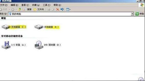

简单高效给电脑安装双系统,既满足需要又不用求人 图三
  电脑分区,假如说你电脑现在有如上两个分区,都在运用,那么可以将E盘进行切割分区,再创建出一个新的分区来安装新的系统,不建议分割C盘。
  创建的新的分区的大小根据你要安装的Win 系统来确定,一般Win7为40G+,Win10为60G+,注意这个40G和60G应该是最小值。可相应的计算软件安装的数量适当增加分区大小。

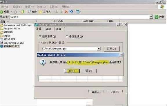

  电脑安装双系统,下来咱们说如何安装新的系统,记得新系统千万别安装在C盘,如果安装在C盘那么原来的系统就会被新系统覆盖了。我们这里把他装在E盘。既然是双系统,那么我们就选简单的来,将下载好的新的系统镜像放在E盘以外的分区,解压后,文件夹内有如下图所示的还原软件,然后打开系统还原软件,如下图:
简单高效给电脑安装双系统,既满足需要又不用求人 图四

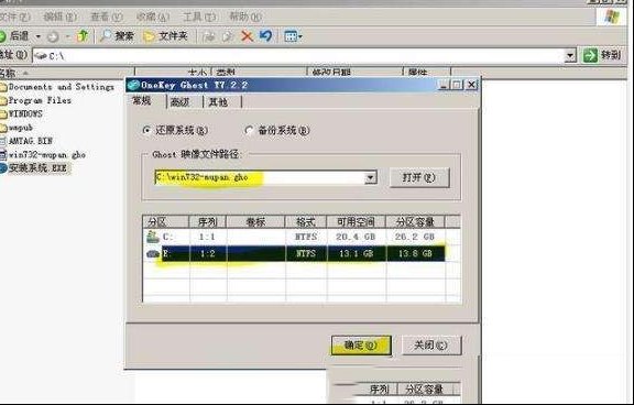

  安装选项,这个界面应该不陌生,在这里只需注意一点,选择还原系统的分区的时候,一定要选对分区,比如,我们的系统是要装在E盘的,那么这里就要选择E盘。然后确定就可以了,剩下的步骤和平常重装系统没有什么分别。
简单高效给电脑安装双系统,既满足需要又不用求人 图五
  确认安装,确认还原至E盘,然后电脑重新启动进入安装界面,我们耐心等待还原完成。

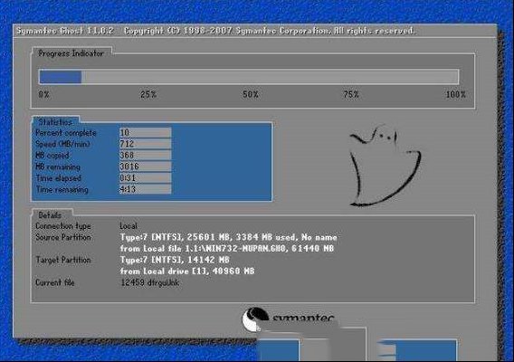

  正在安装,这一步完成后,你会发现,电脑重新启动后系统又进入了原来的windows2003系统,如何维修呢?这个时候,我们还需要一步操作。下载如下图所示软件----Win NT引导自动修复工具,可以自己搜索下载,打开软件后,选择引导修复,然后选择自动修复。

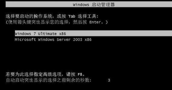

  启动选项,如上图,一个为Windwos7.一个为windows2003.在启动的时候只需用上下键选择Win7 进入系统,然后会继续安装windwos7 系统。
  系统安装完成后,每次电脑开机进入系统启动菜单的时候,我们只需选择自己想要启动的系统即可。以上就是为大家简单高效给电脑安装双系统。
