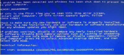

  2.0x0000001A此问题大多是一些杂牌内存条热的货,换根内存绝对能搞定,仔细看好步骤。
电脑出现蓝屏如何维修?先别急着装系统,概括大多数蓝屏搞定方案! 图三
  搞定步骤:
  第一步:要排除硬件问题以及内存的问题,先从内存出发,在确保内存没有破坏的情况下,将内存拔下然后擦拭一下金手指,然后重新插上一般即可搞定;
  第二步:如果是运用两条内存的话可以尝试拔掉一条内存试试看;
  第三步:如果还没有搞定的话,就排查一下是否硬盘的问题,查看一下数据线是否出现问题,然后对硬盘进行格式化操作试试,另外如果是显卡破坏也可能导致;

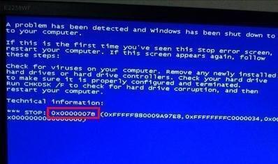

  3.0x0000007B此问题是系统引导出错, 可以尝试更改硬盘模式, 或进 PE 里面 修复系统引导,百分百有效!
电脑出现蓝屏如何维修?先别急着装系统,概括大多数蓝屏搞定方案! 图四
  搞定步骤:
  第一步:重新启动电脑,待出现开机画面后按快捷键F1、F2或Del键进入到bios启动项设置界面,通过键盘上的左右方向键将光标移动到“Advanced”,然后再按上下方向键选择“SATA Configuration”,按回车键确认。
  第二步:随后会弹出一个模式选择窗口,在这里我们通过上下方向键移动光标选择“AHCI”模式,接着按回车键执行即可。
  第三步:完成以上两步操作后,只需按F10键保存更改的设置。当电脑重新启动再次进入系统加载画面后,我们会发现系统已经不再显示蓝屏错误代码0x000007B了。大多数遇上此蓝屏问题,都是由于bios设置中的硬盘模式与当前系统不符合所造成。

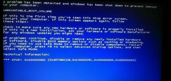

  5.0x000000ed 此问题大多是硬盘问题,可以先进安全模式里面清理下磁盘碎 片,如果连安全模式也进不去,肯定是硬盘问题(老硬盘此蓝屏代码偏多)。

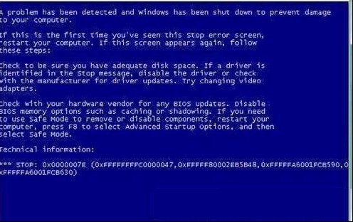

  6.0x0000007E此蓝屏基本是内存问题,碰到的大多数都是更换内存搞定的。
