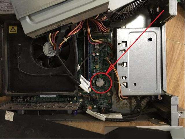

  台式电脑的主板电池一般是3V的电压,编号:CR2032,俗称钮扣电池,市面上找好找到。
  (一)台式电脑电池更换
  关掉电脑电源,拆掉两颗螺丝,打开机箱,就可以看到主板电池了,更上新的电池,设置正确的时候就可以了。
电脑开机时间不准确如何维修?试试这个办法! 图三
电脑开机时间不准确如何维修?试试这个办法! 图四

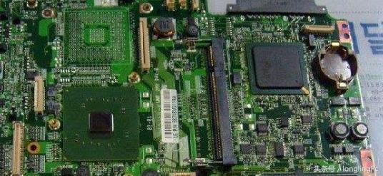

  (二)笔记电脑电池更换
  由于不一样品牌的笔记本电脑规划不一样,电池规格也不尽相同,有的和台式电脑的一样,有的是CR1220规格,有的CR2032。由于笔记本电脑主板电池“隐藏”得很深,如果你没有拆解经验,建议还是送维修站或叫维修人员来处理,自行更换有一定的难度和风险。,电池就会耗尽,就会出现开机提示时间不正确的提示。
电脑开机时间不准确如何维修?试试这个办法! 图五
