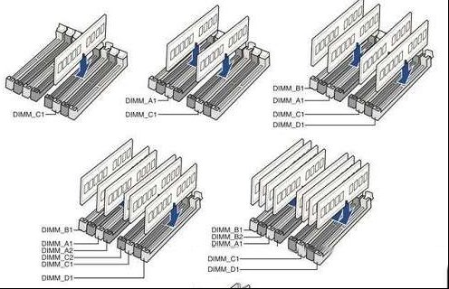

  那么内存条怎么装?Intel和AMD的高端发烧级平台都支持四通道,例如X99、X299和X399。这些主板根据板型大小一般会提供四条或八条内存插槽(部分只支持Core i7 7740X和Core i5 7640X的X299主板虽然提供了四条内存插槽,但只支持双通道模式)。
  不过,就算是发烧级土豪玩家,也很少把8条内存插槽插满(除非有运用超大内存的特别需要),因为这样会影响内存超频的上限,一般插四条组建四通道内存就可以达到频率和通道数的最佳平衡了。
  那么在八条内存插槽中插内存条怎么装才是最佳方案呢?这类高端主板的八条内存插槽一般会分两组排列在处理器插座的两侧,总的来说就是双通道平台的插法再“镜像”一遍就可以了,下面来详细介绍一下。
  当只运用一条内存时,插在靠近主板24pin电源插座这一侧的第二条插槽上;增加到两条内存时,就在处理器插座另一侧“镜像”的插座上再加一条;增加到四条时,就插在处理器两侧内存插槽对应的二和四号插槽上;增加到六条时,插在处理器两侧的1、2、4号插槽上。不建议运用除这些组合之外的内存数量,那会影响系统的内存兼容性和性能。
