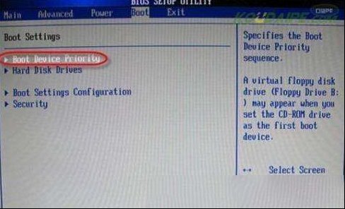

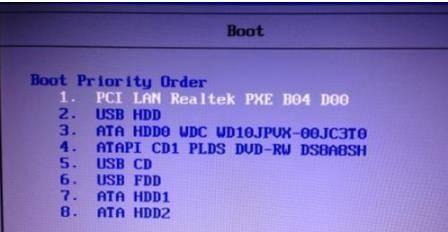

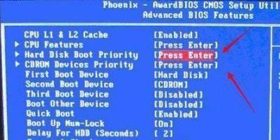

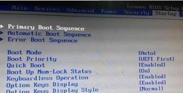

  首先建议这位朋友按照以上问题次序依次排查问题,以下给出对应的维修操作:BIOS中如何识别硬盘及调整启动盘循序
  BIOS是主板中自带的一种程序,简单说就是负责检测硬件,然后给硬件对应参数,让计算机顺利启动;一般打开电源的后,不断的按DEL键,即可进入BIOS设置界面,根据主板不一样,热键也不一样。
  设置界面虽然看起来不一样,但设置启动循序则是有规律可循,这里介绍几个简单的小技巧:
  1、大多数电脑通常在开机时不断的按下"F8"键,可以选择启动设备。
  2、在BIOS中,识别关键字"BOOT"(中文译为启动),则表示设置启动相关参数
  3、市面上硬盘关键字大多为"WD、ST、kingston、HITACHI、SAMSUNG",找到这几个英文就表示为硬盘设备
  4、键盘的"+"、"-"键用于调整上下启动循序
  记住以上技巧,即便不懂英文,在BIOS中也能顺利的找出设置启动项的位置,一般设置流程为:
  开机按下DEL键盘,找到:
  第一种:主界面->BOOT(或Startup)->BootDevicePriority->按"+"、"-"调整启动顺序
  第二种:主界面->BootDeviceConfiguration->FirstBootDevice->回车键选择启动设备
  第三种:主界面->按下ESC键->选择"advancedmode"->BOOT->按"+"、"-"调整启动顺序
  第四种:开机按下F12直接进入BIOS设置界面->BOOT->BootoptionPriorities->Bootoption#1/#2->回车选择启动设备

  所以常见的BIOS启动设备调整,均为:
  按"DEL"或"F12"或"ESC"键进入BIOS设置界面->找到BOOT关键字的设置项->将第1项设置为硬盘关键字"WD、ST、kingston、HITACHI、SAMSUNG"->按"F10"键保存设置并推出设置.
  搞定因问题1造成的启动困难则是将启动项首选启动项调整为硬盘启动即可搞定。
