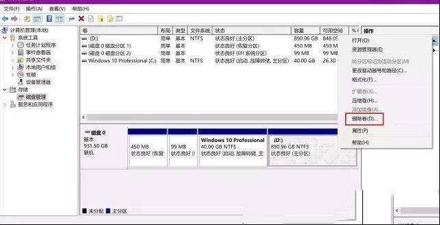

  二:删除C盘右侧的所有分区。
如何无损扩容C盘

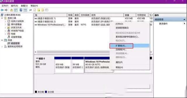

  三:删除后,右击C盘,选择“ 扩展卷”。
如何无损扩容C盘

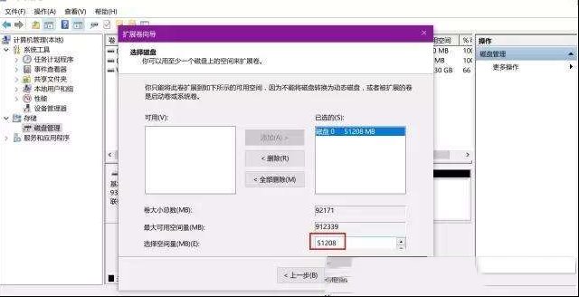

  四:输入要扩充的大小。
如何无损扩容C盘

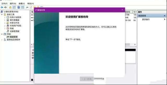

  五:最后按照步骤操作即可。
如何无损扩容C盘
