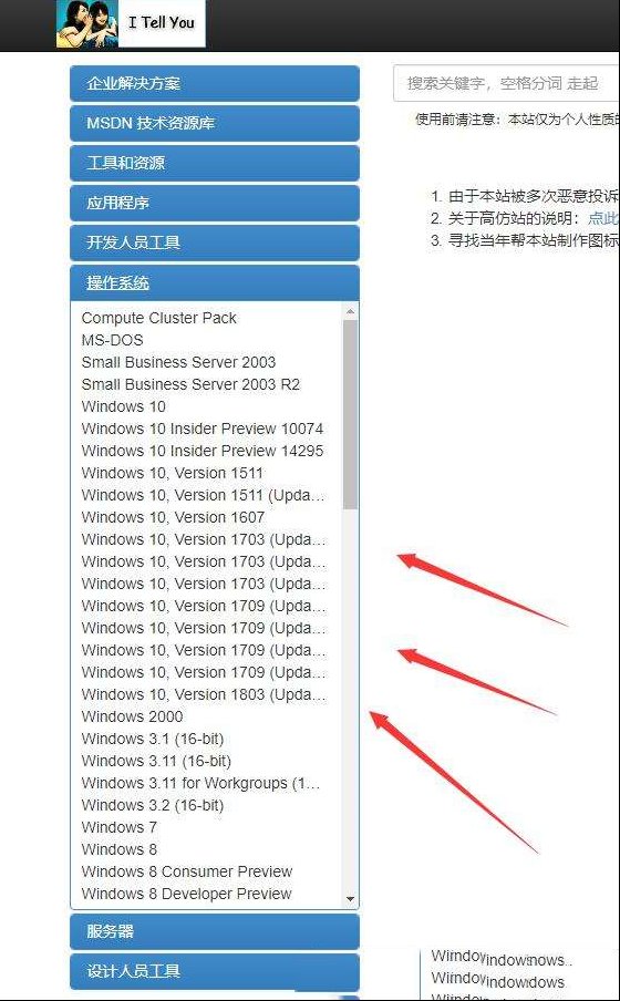

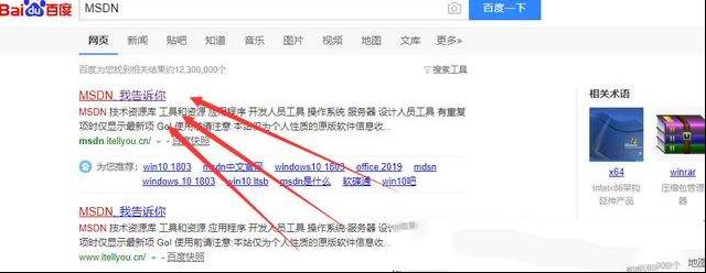

  2、下载镜像系统,可以百度搜索“MSDN”进入之后点击“操作系统”,然后选择相应的操作系统,之后下载镜像。

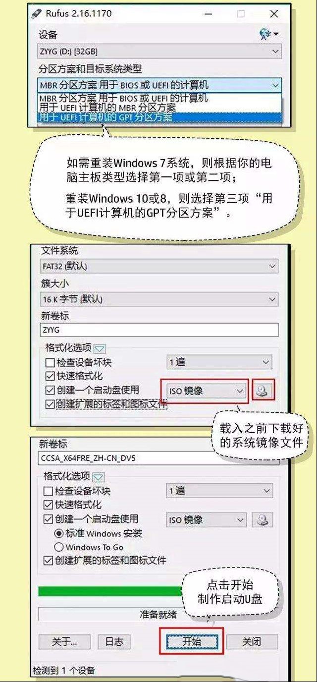

  3、将系统镜像写入启动U盘。可以在百度搜索“Rufus”下载该镜像写入软件,双击运行该软件制作启动U盘。如果需要重装Win7,根据电脑主板类型选择第一项或第二项。如果重装Win8或Win10,则选择第三项“用于UEFI计算机的GPT分区方案”。
  选择好后,然后选择需要载入的镜像文件,之后点击“开始”,就可以将U盘制程启动U盘,并写入系统镜像,如下图。

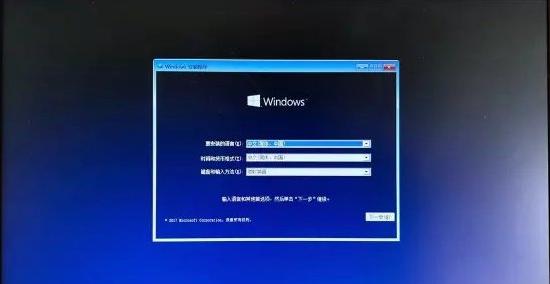

  6、然后会电脑自动重新启动,读取启动U盘信息之后,就进了入Window系统安装界面了,首先需要选择系统版本,比如Win10建议首选专业版或家庭版,完成按照提示进行选择安装。
