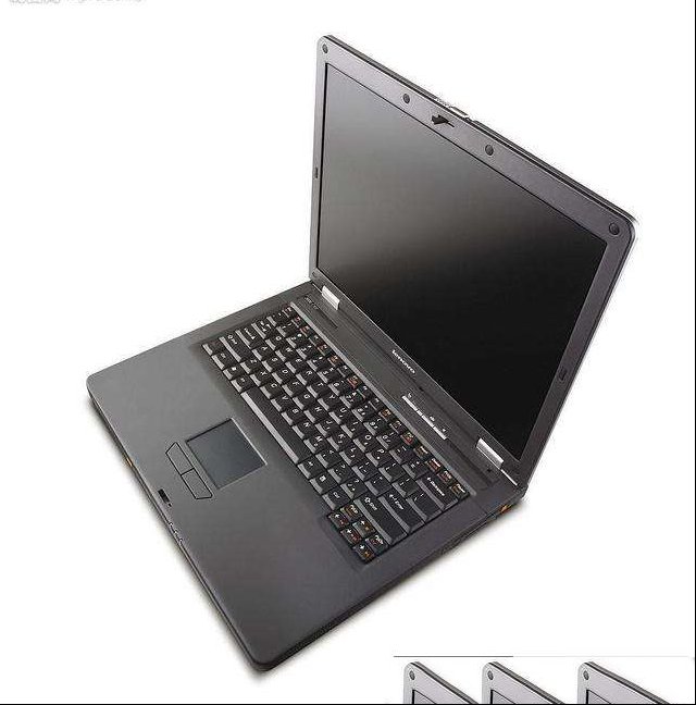

      很多新买的笔记本电脑都是预装的windows10系统,BIOS与硬盘分区为UEFI+GPT模式,这样的设置不能安装直接安装windows7系统,windows10系统小白感觉挺不错的,但也有很多的小伙伴用不惯windows10系统或其他原因想要装windows7系统的。那么具体怎么操作呢。我们来详细说一说。
windows10系统改windows7系统的方法! 图1
首先需要修改BIOS设置
  虽然有很多的BIOS类型,但方式都是差不多的,下面的几个设置项有则改之无则略过。
  1、Secure Boot改成Disabled,表示禁用安全引导
  2、CSM改成Enable或Yes,表示启用兼容模式
  3、Boot mode或UEFI mode改成Legacy,表示传统启动方式,也就是关闭了UEFI
  4、OS Optimized Defaults改成Disabled或Other OS,禁用默认系统优先设置
  5、有些机型需要设置BIOS密码才可以修改Secure Boot,找到Set Supervisor Password设置密码。
