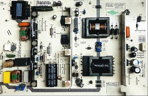

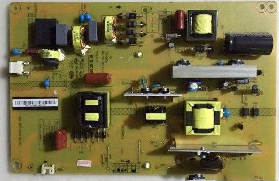

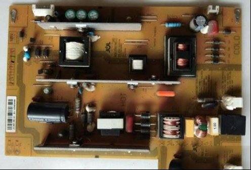

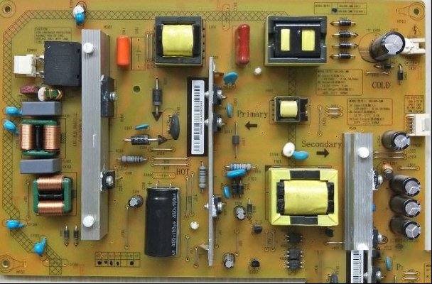

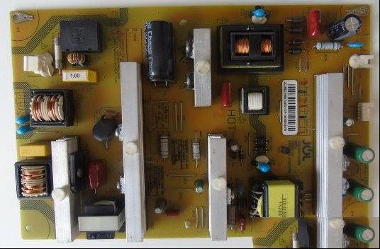

    此6条技改方案不限定于长虹LED48C2080I液晶电视,其他长虹采用以下型号主板或电源板的都可以参考。
  1、主板型号:JUC7.820.00129217去掉两个100电阻;
  2、电源板型号:JCL35D-1MK把背光插座旁边的RS51电阻换成1.5欧姆电阻;
  3、电源板型号:JCL50D-1MM把RL31电阻换成一个1.5欧电阻;
  4、电源板型号: HSL50D-1MM去一个R448(3R9);
  5、电源板型号:HSL35D-1MK去掉一个R447和一个R448;
  6、MPL50D-1MM技改方法是拆掉一个RH50(4R70)和RH51 (200)欧姆电阻。
