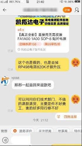

    最近收到同行送来的故障机壹台长虹55J5000U液晶电视,其电源板号JUC7.8200157001无输出,检查查出保险丝烧了,RP223电阻烧,阻值为0.15用0.18代换,网上查了一下为此板通病,灯条输出二极管DP404-407有击穿,用以前的RU4C全部代换。引起逆变对管QP204和206击穿,型号是5N50坏了一个,连带烧坏PFC电路及保险丝,PFC控制采用FA1A00。
        从本网下载图纸着与较早的常用7530比较储能电感只有一个绕组,手头没有,查阅资料,发现FN5591功能相同,只是没有4脚到输出的电阻,较1A00便宜,网上说的改字的可能是它,下单连1A00一起网购,到货漏发补发还要几天,用5591代换,去掉RP498电阻,换上损坏的5.1稳压二极管和一个47欧电阻,试机正常,升压为390V完美代换。
        另外有一点重点提醒大家,某宝上有部分FN5591和1A00是假货(改字的芯片),大家购买时一定要仔细询问和甄别。
