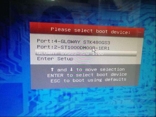

  我们都知道,PE系统里有很多解决WIN系统登录密码的工具。插上U盘,设为启动项,进到PE里。

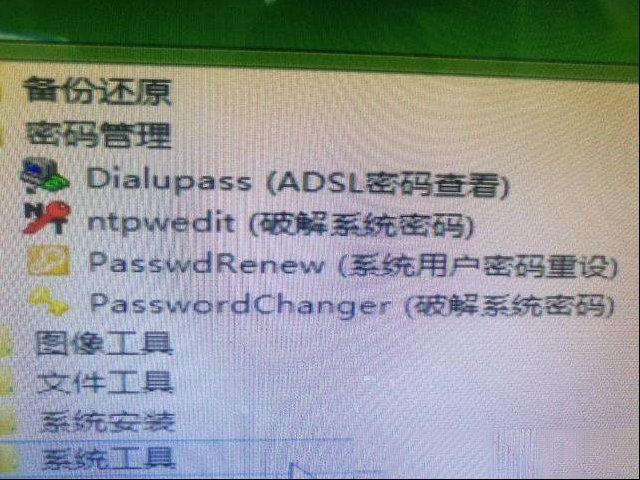

  然而我分别试过了大白菜和老毛桃PE里的dialupass、ntpwedit、passwdrenew、passwordchanger,一番折腾后,却然并卵了,WIN10的密码依然没能顺利解决。
解决系统登录密码图3

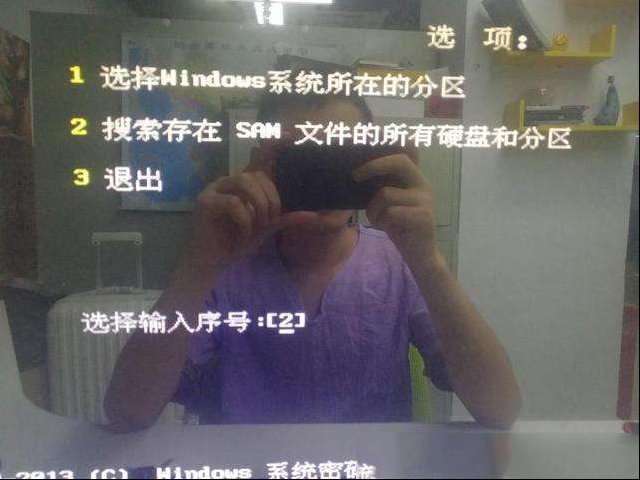

  1、输入2,按回车键,执行搜索SAM文件命令。因为,我们不一定知道SAM文件到底在哪个盘上,所以干脆就执行2命令了。
解决系统登录密码图5
  2、等待找到SAM文件,出现系统登录账号信息。输入要清除的登录账号前面的数字,按回车结束。
解决系统登录密码图6

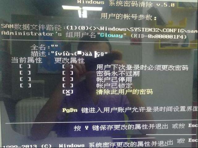

  3、出现要清除的账号参数。用上下键把光标移动到确定更改的账号属性参数,确定按空格键出现X,取消按空格X隐去。
解决系统登录密码图7
  4、确定“清除此用户的奥秘”,按Y,再按任意键推出更改。
解决系统登录密码图8
  5、按Ctrl+Shift+Delete,重新启动电脑。电脑重新启动,登录密码已经没了,直接跳过了密码,完成了系统账号登录。
解决系统登录密码图9
