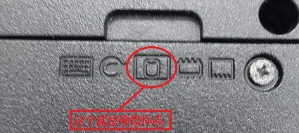

  电脑换固态硬盘  ⑴从电脑外壳硬盘标志,找到硬盘所在位置
  硬盘的标志就是一小圆柱。下图是这台笔记本电脑,外壳有标志的地方

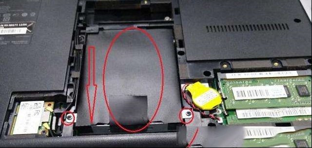

  ⑶拆外壳时,注意关机,断开电源,拔下电池,力量适当,从缺口用小卡片,试着撬开就可以。拆开后如图,中间这块就是硬盘,拆掉螺丝,把硬盘往后推,然后取出来就可以。
笔记本固态硬盘图3

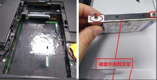

  ⑷硬盘拆掉后,如图,把硬盘外面的支架拆掉。
笔记本固态硬盘图5
  ⑸把固态硬盘装好在支架上,注意方向。然后装到电脑里,上好螺丝,装好外壳就可以了。

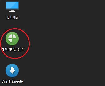

  ⑴PE下,打开傲梅分区
笔记本固态硬盘图6

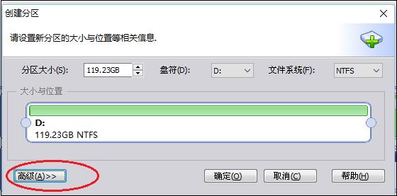

  ⑶弹出窗口,点高级
笔记本固态硬盘图8

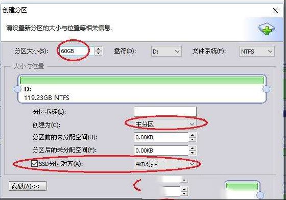

  ⑷选择分区大小,首先分为主分区,对齐方式。然后确定,可以只分一个区,也可以分成几个,按自己的需要分。
笔记本固态硬盘图9
