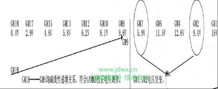

  测得COF排线HDR1--HDR6,GAMMA校正电压如上图所示,排序整理后如下图

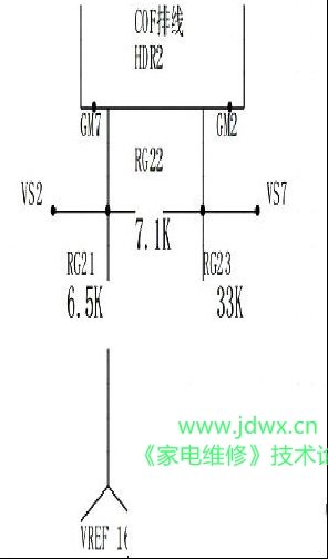

  整理排序后发现GM7,GM2电压突变,不符合GAMMA电压规律,重点检查COF排线(HDR2)外围GAMMA分压电阻,如下图所示
  测量VS2:9.4V,VS7:5.9V,在路测量分压电阻发现RG21阻值偏小,随机更换33K电阻,测量VS2:14.4V,VS7:11.5V试机,机器图像恢复正常。测量GAMMA电压线性正常。
