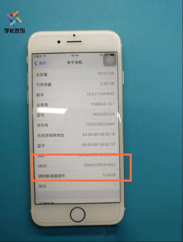

  在手机设置——关于本机中看手机的基带版本(调制解调器固件)和IMEI是否还在。有基带:说明手机无服务是由射频电路(射频供电、天线开关、2G,4G功放、滤波器、射频IC、信号接收通道)引起。这种我们叫它为小三无。接着可以在设置里面“手动搜索网络”看是否能搜索到中国移动/中国联通,能搜索到说明是TX电路引起,搜索不到说明是RX电路引起。
  无基带:说明手机功能机部分(基带处理器、基带码片、基带电源、时钟晶体等)引起。这种我们叫它为大三无(无基带、无信号、无串号)。

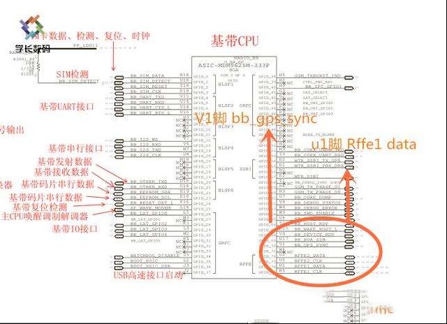

  2:苹果6无服务通病
苹果6手机维修教程图1
苹果6手机维修教程图2
  思路:设置关于手机里面,调制解调器固件和IMEI都有,拨号页面按*#06#不出串号。这种一般是基带处理器的U1、V1角断线。这两个脚飞线重装回去80%这种问题都能搞定。飞线后还是无服务我们再测供电IC的供电输出,无供电输出换功放供电。有供电输出再换天线开关、2G,4g功放,低频段功放、最后再射频IC。

  第一步:看是否有基带上图可以看到这部苹果6,基带版本和IMEI都在,不过拨号页面按*#06#不出串号,这是典型的苹果6无服务通病。

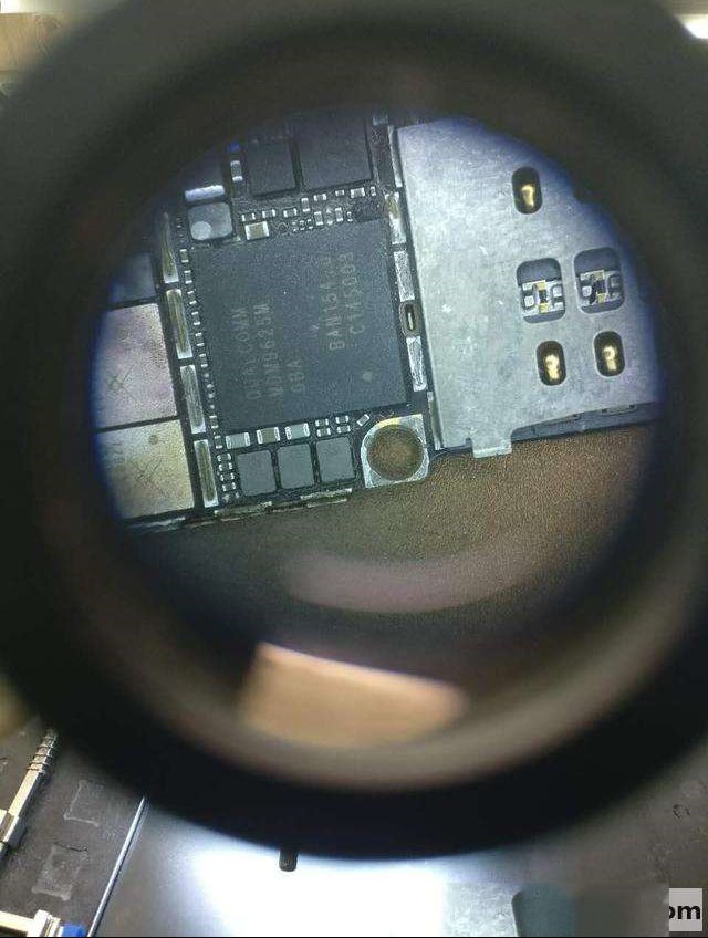

  第二步:把主板拆出来 拆主板前可以先用镊子夹住天线,充当假天线,排除下外配问题。
  第三步:拆基带屏蔽罩,这里建议用斜口钳直接把屏蔽罩夹下来。用风枪拆的话,温度要360°,屏蔽罩焊锡融化了,屏蔽罩里面的芯片也融化了,一不小心动下主板很有可能里面的芯片全歪了。斜口钳夹下来的话就比较安全。
  第四步:拆基带芯片 风枪温度调到360°、风速50。接着基带两边先贴上锡箔纸,防止吹伤卡槽。苹果6代的基带没有胶,所以可以直接夹下来或者用镊子翘下来。
