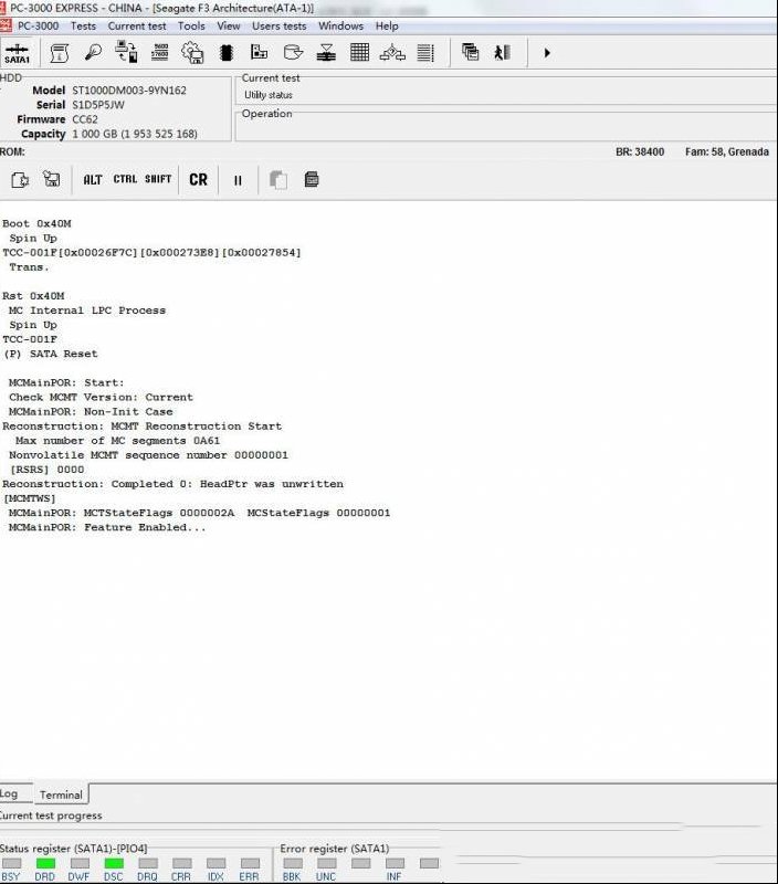

      ST1000DM003属于希捷12代之后的产品,一样有着同样的固件通病。今天就接到了客户的一块这样的硬盘,通电时有寻道音,但硬盘无法识别,由于硬盘缺陷再分配错误,导致固件系统崩溃,假死。那么希捷ST1000DM003硬盘无法识别如何维修呢?下面我们一起来看看这个通病的解决方案。
希捷ST1000DM003硬盘无法识别如何维修 图1
【解决方案】:通过短接跳过错误的缺陷再分配,让硬盘自行修复。

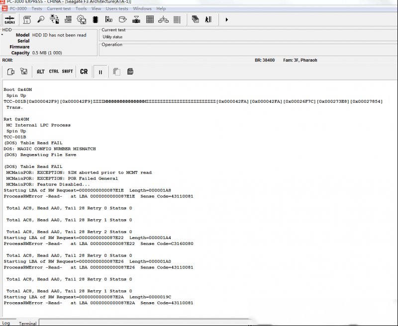

  1、先通电,寻道声音结束后,立马短接下图两个点。如图:
希捷ST1000DM003硬盘无法识别如何维修 图2
  2、短接成功后,会出现下图的终端返回信息。如图:
希捷ST1000DM003硬盘无法识别如何维修 图3
  3、这里我们不要放开镊子,继续短接,一直到终端不跑数字了,就可以放开了。

  4、然后,我们再断电重新上电,等待硬盘自修复完成就可以了。
  以上是由于希捷ST1000DM003固件缺陷导致的硬盘无法识别的怎么修理的详细介绍,通过以上介绍想必大家都知道硬盘无法识别如何维修了吧?如果你也遇到类似的情况,不妨按上面维修师傅的方法试试吧!希望本文的分享对大家有所帮助!
