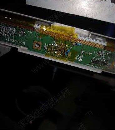

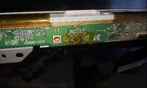

摘要: 收到同行送来的故障机壹台长虹LT26510液晶电视,故障表现为图像“鬼脸”,这是收到其他维修同行的一台同行转修机,同行搞不定送来的,一看就是逻辑板故障,和AS15损坏一样,拆开后发现是EC48324,网上查,确实有这个通病,手上没有,打算上 ...
    收到同行送来的故障机壹台长虹LT26510液晶电视,故障表现为图像“鬼脸”,这是收到其他维修同行的一台同行转修机,同行搞不定送来的,一看就是逻辑板故障,和AS15损坏一样,拆开后发现是EC48324,网上查,确实有这个通病,手上没有,打算上网购,后来发现一贴说可以让VCOM保持在6V就可以解决,不用换芯片,果断试试,成功了,特此分享一下,我用的是47K和51K分压,用小电电阻出现一次掉线,都来用贴片电阻。
